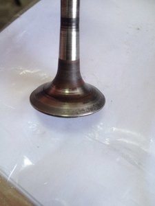

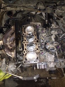

    Кто то ска лазил уже в мою движку! встречались клапана с поршнями) при чём начал клапана притирать, один клапан не притирается, оказался подогнут, движка не троил кстати! поршня сегодня воткнул ))) парни, чёт не могу найти моменты затяжек шатунов, вроде 30Нм и 90 градусов тока чёт правильно нет, не знаю) кто знает подскажите?!

    Я бы клапана отдал бы на проверку, и гбц тоже

    клапана все остальные всё четко притираются ровненько чуть шёркнул и всё седло равномерно ложится! Гбц полюбому повезу проверить чтоб ровная была.А так клапан один поменяю и всё)) клапана пролью чтоб не пропускали, проверю)

    То что они ровно заходят это малая доля, их надо проверить на люфт, все такие веши надо проверять микрометрами, а не глазомером

    Лёх, самое главное чтоб люфта не было в направляющих! Их нет, они и от руки чувствуются если есть, так что направляйки в порядке! И если седло равномерно притирается, значит чашка ровная, главное чтоб они компрессию держали, так это легко проверяется когда клапана засухаренные))

    Дело твоё, я себе проверил, полирнул их, восстановил кромку

    ну полирнуть то я полирну их конечно! А с кромкой всё в порядке судя по тому, как они притираются! Один был чуть чуть гнут так сразу показало что кромка на седло не ложиться. Его поравили кромку подточили, но что то я всё равно решил заменить его! Был бы он впускной хрен с ним! А выпускной луше уж новый пусть стоит, а то не дай бог прогорит

    как определил?

    ты лучше подскажи на сколько шатуны тянул )) ты же мотор перебирал свой)
