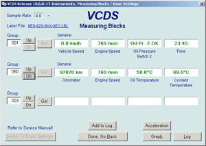

    подскажите какое давление масла должно быть на хх на 2.0?

    4.588
    Audi Q7 4l 3.0 tdi рест
    1.0-1.3 на прогретом моторе, те 100градусов можно по смотреть через ваг ком посмотреть градусы
  17. Шаман_DTM
    Шаман_DTM макака-резус
    24 фев 2013
    2.408
    GWM Бачок 300
    Также можно посмотреть показания сенсора давления. В приборке.
    Но только в двух статусах OK или >min. У меня на 800-830об на свежем 5w-30 = OK. Дальше - стабильно OK. Предположительно, приборка показывает предуреждение по давлению когда обороты выше 1500 и определенное время давление >min. Можно лог записать и проверить. Если нужны подроности - спрашивайте.

  19. Шаман_DTM
    24 фев 2013
    2.408
    GWM Бачок 300
    Так нормально?:)
