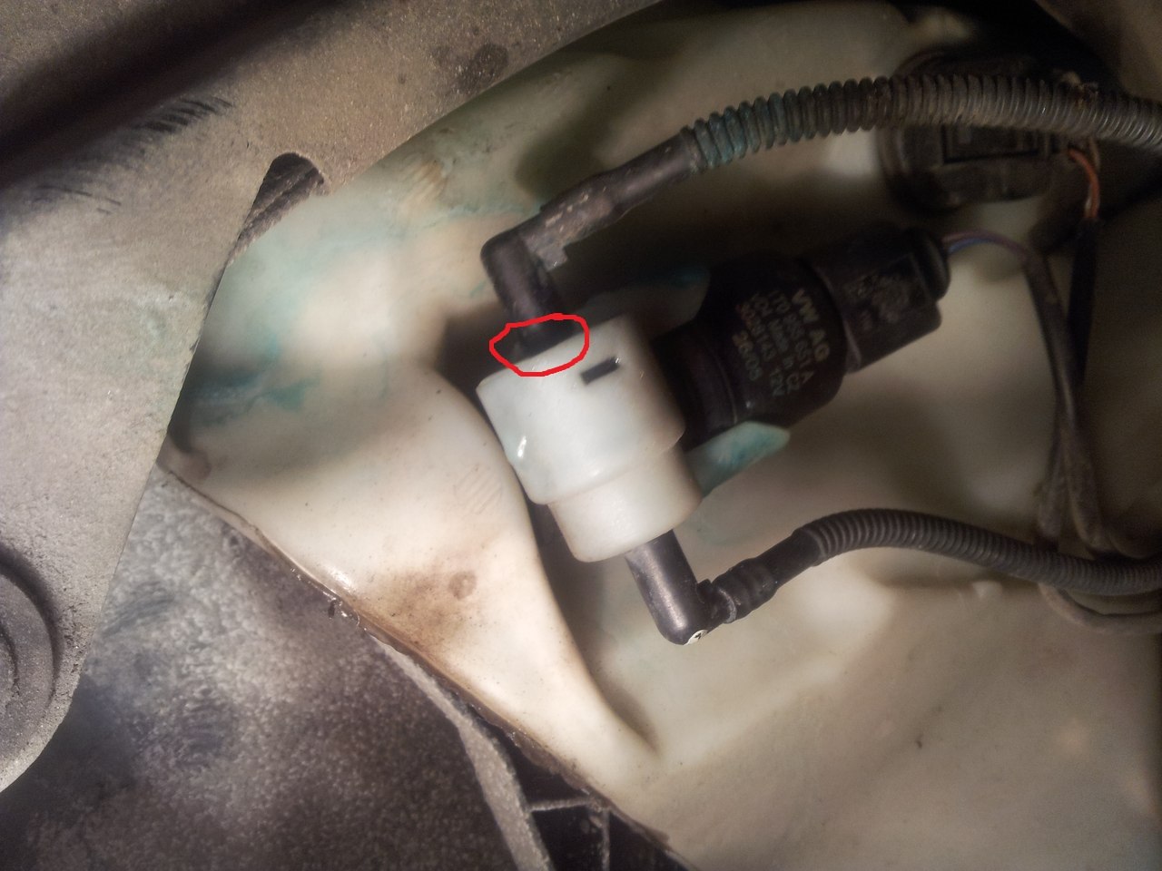

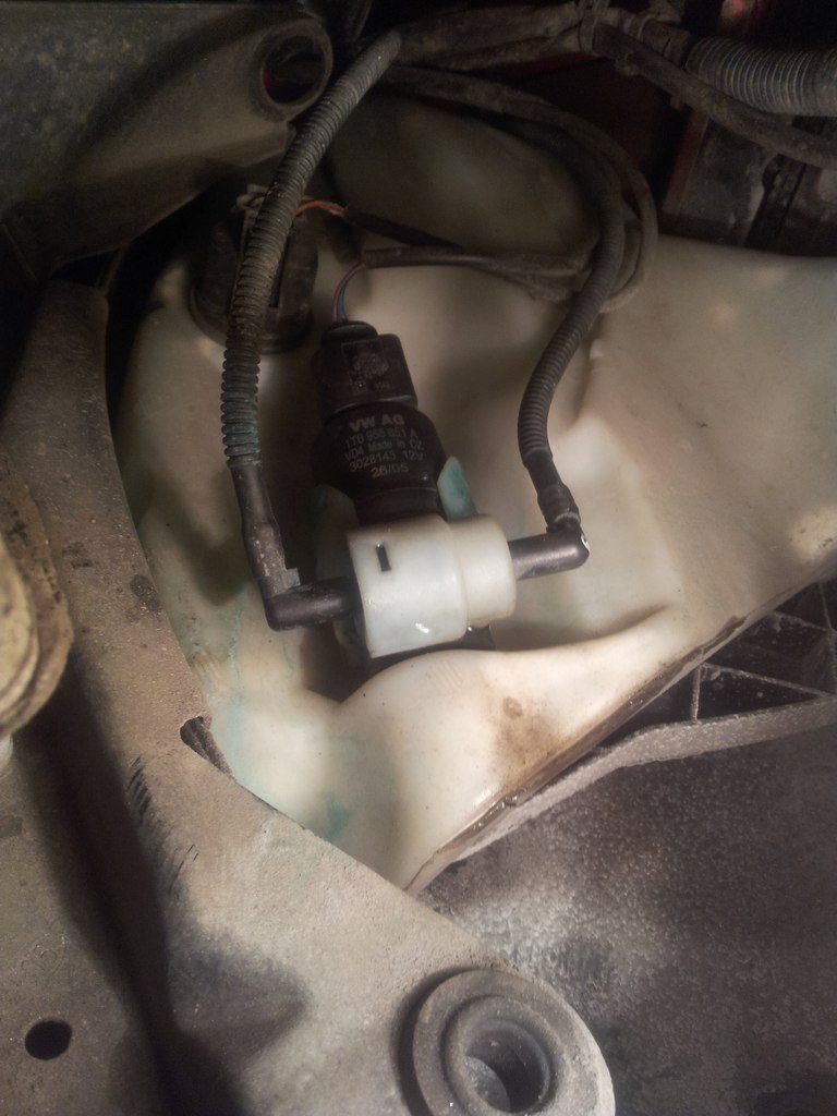

  16. REMUR
    REMUR Живу я здесь
    9 дек 2013
    2.517
    A4/B7 2.0TQ [K04] Stage 3
    Начала подтекать омывайка, за ночь уходит столько что утром загорается лампа низкого уровня, а под машиной лужа.
    Сняли пыльник, и нашли виновника:
    Кто знает отдельно как то этот элемент меняется? Или что можно придумать? :shock:

  18. Fish-13
    Fish-13 Завсегдатай
    8 апр 2014
    635
    A4/B7 2.0TFSI Q АТ
    На картинке плохо видно от куда именно протекает. В любом случае , можно снять это и дома заклеить или на герметик.
