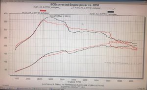

    Так-то еще есть дизель 3.0 - 450 Нм и дизель 2.7 -380 Нм
    У меня чип APR по замерам на стенде 231 л.с. и 360 Нм на 95 бензине, до этого стоял чип сергейника 220 л.с. и 380 Нм на 95 бензине.

    Была халява от APR с замером на стенде! Вот и поехал. Сначала замерили, то что было, т.е. чип сергейника, а потом новый чип. Старый чип слили на флешку, откатываться не стал, ибо у APR график ровнее оказался. Да и залили чип под 95-й и 98-й бензин с возможностью переключения. Думаю, если бы мерили в режиме 98-го, то по моменту было бы так же как и у сергейника, а по лошадкам еще чуть получше. Откатиться, впринципе, не долго.
    Красный - APR
    ерный - Сергейник

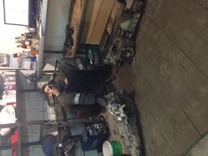

    Брал сцепу от РС , по поводу комфорта -ухудшения не заметил, держит очень хорошо :thumbup::thumbup::thumbup:, самое главное не перестараться :D:D:shock:

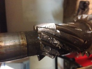

    Коробка у нас стоит 02х очень слабая , вот первичный вал :lol::shock::shock::lol: , щас поставил мкпп от РС4 отличная коробка но коротковата , зато разгон :rollingeyes::rollingeyes:

    а под левой ногой на фото - это какая коробка?
