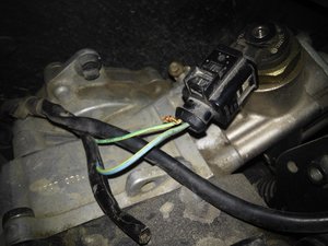

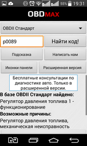

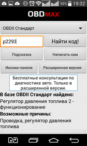

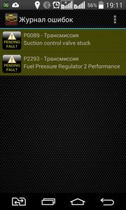

    Кажись я нашел почему у меня ошибка P2293 и двигатель работает постоянно в аварийном режиме и при этом нулевая тяга при разгоне.
    Сегодня сидя в паркинге ждав жену, проверил ещё раз на ошибки через Блютуз адаптер ELM327. Показала эту злую ошибку P2293, после в Play market скачал расшифровщик ошибок VAG. Где он расшифровал правельно ошибку и показал на возможные причины неисправности... где написано проводка, регулятор давления. Увидев слово проводка тут осенило и сразу кинулся под капот к фишке регулятора давления где после увидел что к фишке идут два проводка в одном изолирующей трубочке, расмотрев изолирующию трубку увидел что один из проводов перебид и держится на соплях. Разрезав изолюрующию трубку по возможности скрутил провода.
    Теперь машина едит динамично, но по прежнему в аварийном режиме и крутится до 3000-4000 но при этом машина разгоняется очень бодро хоть и в аварийном режиме.
    Теперь показывает ошибки P2293 и P0089.
    Завтра сделаю диагностику васей.
    Хотел спросить может то что скрутил провода этого мало? может припоять для лучшего контакта???
