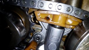

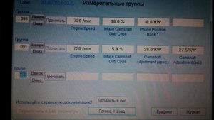

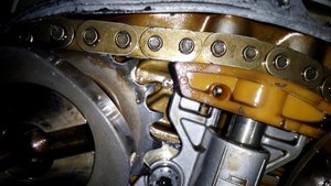

    Вобщем собрал вчера мотор. Снимал распредвалы,чтоб поменять цепь на фазике(по твоему совету сам фазик не трогал). В моторе следы корявого вмешательства:hot: Жопорукий какой-то гараж-сервис посадил всё на герметик!Его там повыдавливало куда надо и не надо. Натяжитель новый стоит - башмачки вообще лялечки , а вот цепь, олени, старую оставили.На фотках для сравнения выход штока натяжителя со старой и с новой цепью. После замены дизеление практически полностью ушло, машинку приятно слушать. А в группах 93 и 91 без существенных изменений :( фотки ниже ... Убитый расходомер воздуха как-о может на это дело влиять?

    -8 на границе допуска. вмт фактическое проверял ?
    А МАСЛОНАСОС ОТ 1.8 МОЖЕТ ПО ХАРАКТЕРИСТИКАМ НЕМНОГО ДРУГОЙ НЕ ?
