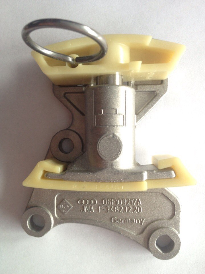

    Хочу поделиться информацией.
    Купил я себе натяжитель цепи 06F109217A VAG 3551руб. Сегодня я это чудо забрал, открываю коробку и вижу 2 партномера, первый естественно VAG, а вот второй INA F34623220. Решил его поискать на тему стоимости, нет ему цены в каталогах, но он распознается и выдает производителя INA. Ну уже хорошо, идем на сайт с каталогом INA в поиске пишем номер F34623220 и поиск нам выдает, что запчасть входит в комплект цели привода распредвала 3457006S, открываем и выскакивает, что в этот комплект входит натяжитель под номером 3457002 (по факту это тот самый, который приехал мне) и стоит он 2277руб. и в каталогах пробивается под названием RUVILLE.
    Выводы делайте сами, но знал бы, купил RUVILLE 3457002.
    Вот фотографии того, что было в коробке VAG и фото с сайта INA
    [​IMG] [​IMG]

    рувиль лишь упаковщик,а не производитель.внутри может оказаться ина а может и что-то другое. если ты работаешь с зч и точно знаешь с какой страны будет запчасть-ноу проблем,если ты покупаешь банально в экзисте(грубо говоря)-то план так себе.
  18. the2garin
    the2garin Новичок
    6 май 2014
    25
    A4 B7 2.0tq 07г.
    согласен, ruville лишь упаковщик. поэтому и предлагаю, вывод делать должен каждый сам (ruville/vag). скоро товарищу будем менять цепь, закажу ruville, посмотрю, что приедет.
    кстати, на счет упаковщиков, цепь заказал swag приехала iwis, та самая, которая лежит в коробке VAG. вот еще сегодня про воздушный фильтр VAG попалось

    ну как правило на наш мотор, деталей не так много кто делает, если пришла ина внутри, можно сделать вывод о том что ина и придёт. Вот к примеру цепь на наш мотор есть ваг феби сваг и ивис, а по факту это одна и таже цепь ивис, и больше никто не делает.:D
