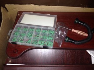

    блин ну смысл мне заливать, если я веду борьбу с этим?
    Трубки поменял, точнее резинки подобрал под них маслостойкие и потолще. Теперь трубки сидят плотно. Нужно только поменять длинную трубку, так как она подсасывает и явно не на холостых.

    а размер колечек не подскажешь?

    Неа ((( брал набор кондиционерщика и методом подбора подбирал. Фотку могу скинуть набора конечно.
    Как видно, старые черные были дубовыми и когда их подцеплял сразу же ломались на пополам. А новые сидят плотно в пазу и снаружи больше и плотнее.
    Вот колечки: Нижний ряд 2 или 3 слева одни из них.

    А чего это за набор такой?может у него номерок есть?) нужная штука в хозяйстве))

    Попозже скину фотки, так как набор в тачке лежит. Покупался набор в Железяке, в отделе где шланги РВД делают.
