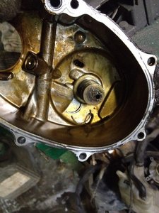

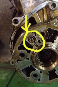

    :help:Мой разбор движки всё сулит новыми сюрпризами:uhoh:
    1) Крышка цепи, проблема в том, что сняв обнаружил лопнувшее кольцо:confused: они продаются отдельно? или только с крышкой??
    2) Проблема вторая, раскрутил фазик, заглянуть внутрь посмотреть нагар есть нет, снял верхнюю часть, вылетела пружинка с какой то хернёй то ли шайбочка то ли что, она развалилась на части( стоит сверху пружинки. Кто шестерню вскрывал? что там за шайба стоит, как она выглядит? может выточить из стеклопластика! Подскажите

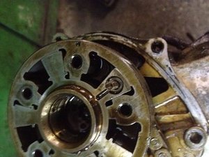

    вот так может будет понятней

    уже год как да, тебе ооочень повезло:)
    нахуаааа????? тебе же сказали ясным языком: РАБОТАЕТ :shock:
    ищи бу фазик, желательно неработающий (дешевле будет) и пытайся переставить

    да работает это одно, а то что там может нагар быть это совсем другое) думал почистить) почистил:mad:

    Друзья а не завалялось случаем у кого нибудь сломанного фазика?:)
    или желательно хотя бы фото как выглядит эта текстолитовая шайба её так и выточить можно впринципе! просто вопрос как она выглядит?(

    ты ее проипал чтоль? ***, это двойной фейспалм прям.
    Так бы и подобрать можно было попробовать. мдееее

    коробку передач разбери, если механическая, вдруг там нагар... а еще можно проверить нагар на маслосъемных кольцах, раз уж полез колеса подкачивать:):):)
    слух, извини, за черный хьюмор, но сама виноватая как бэ. Ищи старое кольцо и подбирай по размеру.

    Где-то в теме уже обсуждали фазик и Adamovih его разбирал, спроси у него , он кстати много фоток скидывал из чего он состоит , мож даже старый остался у него и лежит без дела, удачной починки :thumbup::thumbup::thumbup:
    Кольца крышки фазика продаются отдельно, в шапке видел где то
