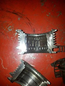

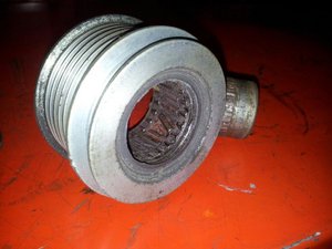

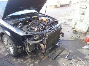

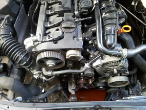

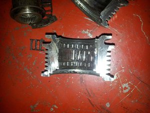

    А у меня сегодня была эпопея с заменой ремня ГРМ. Я как то писал что заказал оригинальный комплект и помпу Hepu. Сегодня уже все разобрав , решил покрутить ролики новые... В итоге натяжной ролик оказался бракованным , когда его крутишь его чуть закусовало и это пля оригинал. В итоге этот комплект я вернул в магазин и как обычно другой на заказ ... Но по счастливой случайности нашли в городе комплект Ina. В итоге поставил его , пока нормально. Но как говорится беда не приходит одна , после осмотра всего остального была замечена заклинившая обгонная муфта генератора, которая вообще не вращалась а была проста как шкив, ее тоже поменял. Масла с левого кулька грамм 50 вытекло правый не трогал . Еще было замечена вытекшая правая подушка двс и передняя прикасалась с низу резинкой на корпус. Чуть подрегулировал , вроде нормально пока :) Победил свою вибрацию при остановке :rock:
