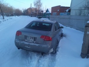

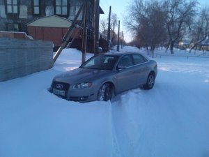

  18. AzamatAAA
    AzamatAAA Участник форума
    30 июл 2014
    287
    A4/B7 2.0TFSI 05г.
    Решил проверить Quattro на проходимость возле своего дома, был уверен на все 100% что проедит. Но всё таки я её посадил... первые секунды крутил полным приводом,а после как села стали крутиться тока переднее правое и заднее левое колесо...
    У меня накрылся датчик наклона рулевого колеса, и сейчас абс и прочее не работает... Но при старте на ровной дороге если тока шлефанёт одно колесо то срабатывает полный привод, но в данной ситуации колеса крутились тока по диагонали... Скажите у всех ли так???
  19. Видади
    Видади Живу я здесь
    19 сен 2012
    3.487
    b7 tfsi quattro
    почитай про полный привод. Про дифференциал торсена. Про дифференциал вообще. Для того чтобы крутились все колеса нужны блокировки.
  20. Zlodey
    Zlodey Старожил
    12 фев 2006
    9.291
    турбокватроручка
    надо было ручник немного затянуть, не сильно, на 1-2 щелчка и если не помогло - при затянутом ручнике чутка резкими тычками поработать педалью тормоза - поехал бы :)
