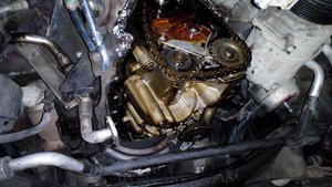

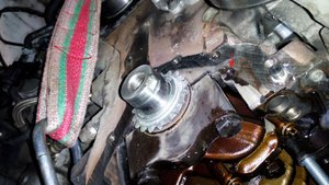

    Выложу пожалуй техническую часть замены маслонасоса. Результаты тест-драйва будут позже, т.к тачка ещё не собрана. За основу взята всем известная статейка http://turbo-quattro.com/showthread...%E8-%ED%E0-%EF%F0%EE%F1%F2%EE-%ED%E0%F1%EE%F1 , тут же список запчастей. Начнем с момента когда поддон уже снят... Сначала снял натяжитель . Откручиваем все болты по периметру блока валов . Один западлисто спрятан под пластиковым кожухом ,достать его можно через отросток для стока масла. Снятый блок валов ложим в сторону.

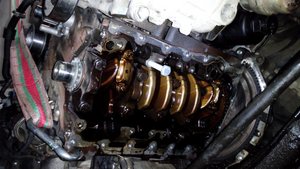

    Съёмником(я брал трех лучевой) стаскиваем шестерню с коленвала. Горячей посадкой одеваем новую. Я её разогрел хорошенько монтажным феном, и сразу же одел до упора. Вошла легко и тут же обжалась , так что делать надо всё быстро! Отрезал ленточку от ХБ-шной тряпки , намазал пастой ГОИ и отполировал коленвал , в месте , где трётся сальник.С отверстием под башмачёк (успокоитель, натяжитель) цепи мне повезло , оно уже было с нарезанной резьбой(показано красной стрелочкой).

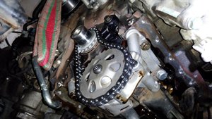

    Под третий болт крепления насоса, как говорил сергейник , надо нарезать резьбу м8. НО у меня отверстие было под 10-ку! Пэтому заранее заготовленный метчик м8 шаг 1 в пролёте. Совершенно случайно валялся в гараже метчик м10 на 1,5 . Париться не стал, нарезал им и при сборке посадил туда болт на фиксатор резьбы. К слову это отверстие(в котором нарезал) служит для подачи масла под давлением к натяжителю цепи блока валов , так что глушить его обязательно, иначе давления в системе не будет! Ну и отверстие под болт 10-ку в насосе и в масло-успокоителе пришлось раздуплить, т.к . оно там под восьмёрку, к тому же немного не соосное с отвестием в картере... короче при установке надо примерить и подогнать:wink:

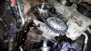

    Устанавливаем насос и масло-успокоитель, всё отлично подходит! Ну и дальше поддон итд... Пока машина на домкратах запустил двигатель , какого-либо заметного увеличения вибрации не заметил, всё как обычно. погазовал, на разных оборотах всё как и раньше.

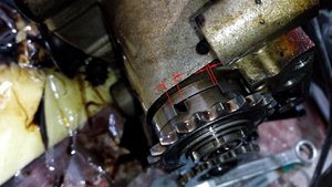

    Злополучная шестерня на блоке валов , у меня в полном порядке, но я заметил что зазоры разные (см картинку), видно со временем , пружины внутри проседают в направлении бОльшей или наиболее частой нагрузки , один из зазоров уменьшается и начинается биение по упору со всеми вытекающими последствиями. Это моё такое мнение:umnik:

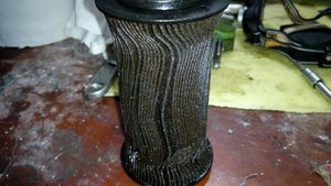

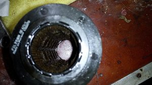

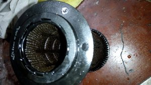

    А вот и фильтрок мой , внутри аж решотка отпечаталась!
