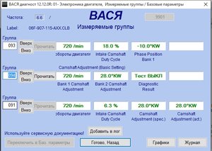

    Подскажите правельно ли делал тест фазарегулятора?
    на заведеном авто, коробка на Р, я нажал на тормоз и газ обороты до 3000.
    в 94 группе при этом тест включается. а потом что делать?
    чухую что, что то не так сделал)

  9. rudi683
    rudi683 Живу я здесь
    18 фев 2013
    4.588
    Audi Q7 4l 3.0 tdi рест
    Базовые настрой) надо 94, там вкл нажать, и на две педали

    на механике как то можно тест сделать ?

    A4 B7 2TQ
    неа. просто прокатись и лог сними 3-91

    На механике делал тест фазика, педали те же, что и на автомате. (не в обиду Mihanaft'у)

    A4 B7 2TQ
    да ладно ? я делал , не работает

    Классически тормоз-газ, обороты поднимаются до 2000 и фазик отрабатывает углы.
    У мну работает

    у меня на механике тоже не делается
