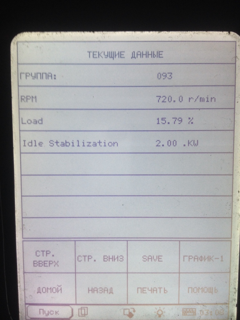

    Всем привет! Друзья такой момент когда мотор сделал ну чёто так ниче и не проверял ) езжу езжу себе) решил почитать сегодня немного шапку) посмотрел зашёл группу 93 у себя там показывает 15.76% это чего я на зуб проёб сделал?:shock: стоит вроде всё по меткам! Отклонение по фазику в 0 стоит))) это не может не радовать))) И не смог сделать адаптацию заслонок коллектора ошибку выдает! При адаптации выпала ошибка P0011 похоже на то что реально на зуб смещён ремень и ругается на положение распредвала А ??

    A4 DTM
    Это ты какой столбец смотришь, 2-ой??? Смотри, что в третьем показывает, там не проценты, а градусы!

    А4/B7 2.0TBPG 05г.
    ремень смотри в 91 группе .... 3 и 4 окно .... а в 93 в 3 окне у тебя 0 всегда ?

    10 минут назад 0 было щас 2

    А4/B7 2.0TBPG 05г.
    всё отлично ... а в 93 группе всё таки не 0 :) покатайся, потом посмотри на горячую ...
    Оба раза на горячую смотрел разница между 10 минут! Единственное перед тем как первый раз отключиться погазовал! А так подьехал, остановился заглушил, пошёл скан взял подключаю 0 был

    A5 QUATTRO V3.2
    думаешь всё таки есть проёб? поэтому и адаптация заслонок не делается соответственно ?
