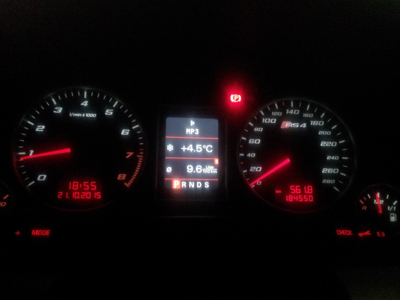

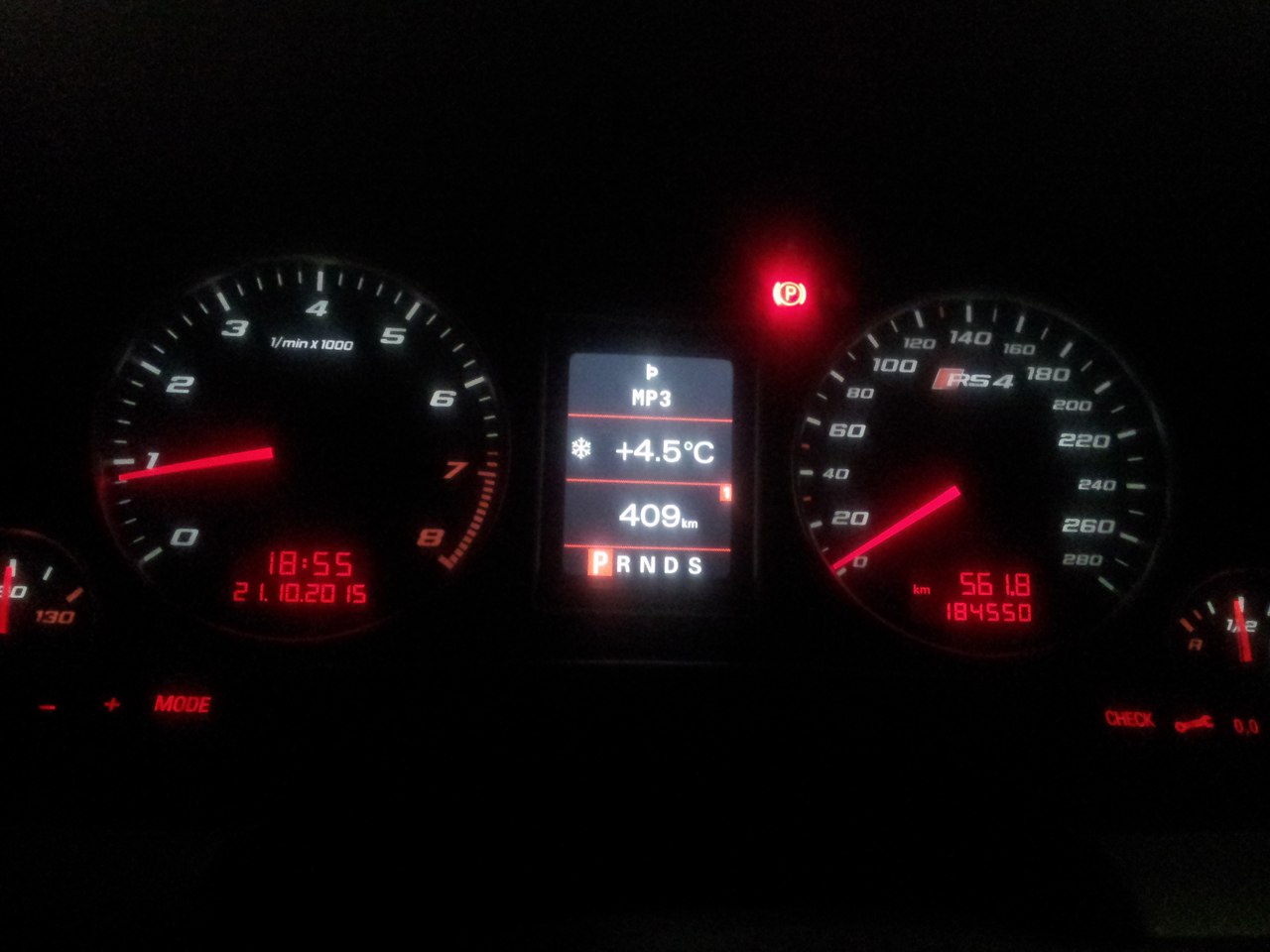

    Ездил тут в область, 400км, на шиповке, вот такой получился расход:
    Это вместе с тошниловкой в городах области со светофорами.
    Шел 120-130, местами 80-90, на прямых участках 140-150, на обгонах до 180.
    На зимней шиповке 17" (215/50) жрет бенза меньше чем летней 18" 245-40 :)
    P.S. Hakka 7 на трассе проявила себя отлично! :thumbup: Зацеп отличный, ни намека на плавание и рыскание по дороге. Тормозит адекватно, даже по асфальту :thumbup:

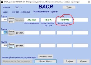

  13. AzamatAAA
    AzamatAAA Участник форума
    30 июл 2014
    287
    A4/B7 2.0TFSI 05г.
    после активнойезды по городу, не смотрел 91 группу, вообще ошибок нету. просто почитал на драйве, что мол если -5 то это замена цепи распредволов и прочего, а у меня уже -10. Хотя полтора года назад меняли цепи распредвалов
  14. rudi683
    rudi683 Живу я здесь
    18 фев 2013
    4.588
    Audi Q7 4l 3.0 tdi рест
    пробег какой? у меня 50тыс с -3 до -5 стало , в реальности смотрел цепь растянулась, тест фазика сделай!

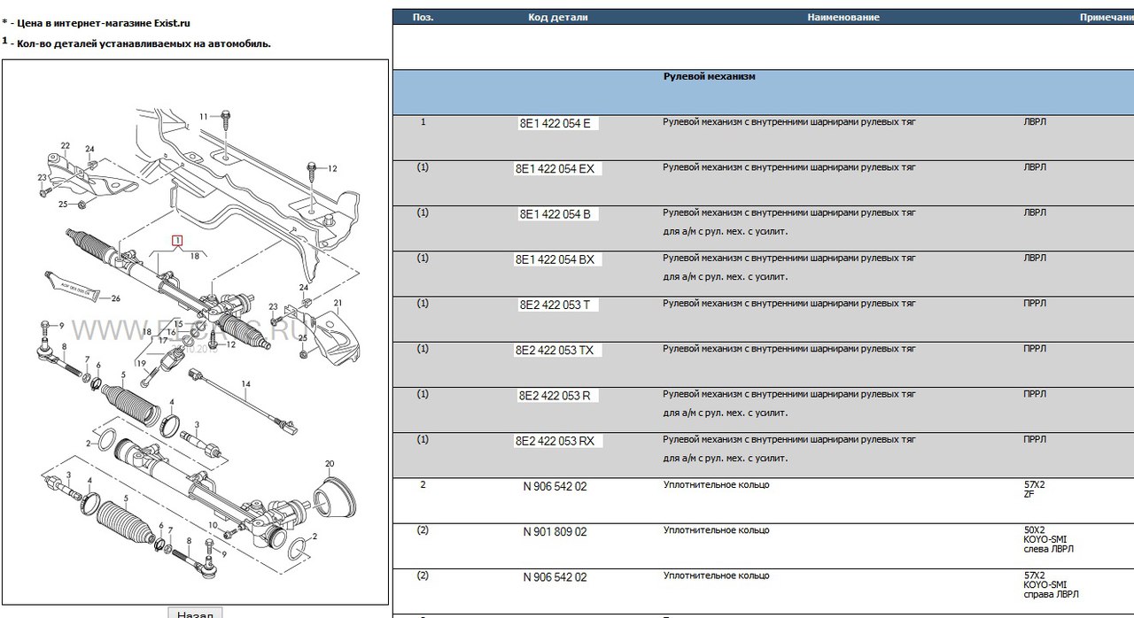

    Знает кто номер рейки с Servotronik??
    :shock:
    И можно ли как то VAG-Com'ом проверить её работу? Как она правильно должна работать?
