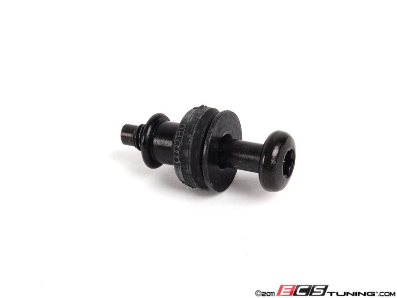

    #557 rudi683, 13 янв 2015
    я на даче эту хрень сделал ))0 епать там дыма было )) а когда в горку поехал там дыма пипец ))):D:D еще надо резинку новую купить клапанной крышки , не кто, не знает номер резинок под болты крышки клёпаной?
  18. GAn77
    GAn77 Живу я здесь
    14 апр 2011
    2.658
    A4/B7>B8 2.0TQ
    06B103831E винт с прокладкой
    Обалдеешь от цены)
    PS новый нумер 06B103831J
  19. GAn77
    GAn77 Живу я здесь
    14 апр 2011
    2.658
    A4/B7>B8 2.0TQ
    Вакуумник штуцер
  20. rudi683
    rudi683 Живу я здесь
    18 фев 2013
    4.588
    Audi Q7 4l 3.0 tdi рест
    уже ценник увидел 1900 р 14 шт
