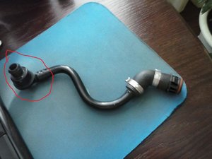

    ребят подскажите номер этой черной пластмаски пжлст:shock:, а то я обломил трубку маленькую. Это та что идет к вакумнику.

  8. rudi683
    rudi683 Живу я здесь
    18 фев 2013
    4.588
    Audi Q7 4l 3.0 tdi рест
    Штуцер от жигуле))

  11. quattro098
    quattro098 Участник форума
    26 апр 2011
    159
    a7
    спасибо, сделал также. а то что теперь штуцер большего диаметра? ниче страшного? не надуется бак?:D:D

  13. rudi683
    18 фев 2013
    4.588
    Почему больше? Так там маленькая дырочка)

    я его вкрутил полностью:confused:, он внутри вышел (т.е диаметр большой), это нечего?

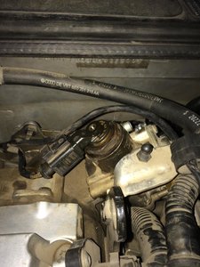

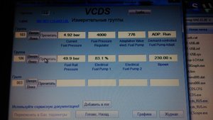

    Эххх. Добралась до меня ошибка 012555. Подскажите с чего начать, у Руди была вроде, как решил???
    В общем, чип Сергейника 260 л.с, поменял топливный фильтр, почистил сеточку бензо-насоса, поменял клапан N249, толкатель, вылезла ошибка 012555.
    Стираю, появляется снова. Что смотреть?, куда копать?, блок управления? насос? датчик давления топлива?
    В 103 группе пределы аж афигел 4000:eek:
    и еще на фото тнвд (сверху него фишка, датчик какой то) - из него сочится бензин.:spy: С чего начать то? Не хочется менять все подрят в поисках решения. p.s. ездить то можно? о_О

  20. Капитан ШОК
    Капитан ШОК Живу я здесь
    4 мар 2010
    1.600
    A4 DTM
    Это не датчик, а клапан ТНВД! Отдельно не продается, т.к. основная стоимость ТНВД как раз и составляет этот клапан. У меня также сочился бензин, решил это следующем образом http://www.audi-club.ru/forum/showthread.php?p=10178685&highlight=%F1%EE%EA%E0#post10178685
    Так езжу до сих пор!
