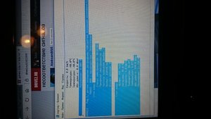

    Кто скажет что за ххххх? грм менялся 50 тыс назад оригинал, ошибка появилась на хх в пробке, начали плавать обороты, заглушил, завел все нормально, че ща хрень?
  13. Капитан ШОК
    Капитан ШОК Живу я здесь
    4 мар 2010
    1.600
    A4 DTM
    Ну так там же написано: датчик распредвала. Не знаю как на ауди, но на саабе и мерседесе довольно распространенная поломка. Потом машина вообще глохнуть начнет на горячую. Решается заменой датчика.
  14. Шаман_DTM
    Шаман_DTM макака-резус
    24 фев 2013
    2.500
    GWM Бачок 300
    Там написано несоотвествие сигналов ДПКВ и ДПРВ.
    Причина в работе фазика, как вариант. Сам фазик, клапан, давление масла/вязкость масла.
    Это при условии живого ремня,натяжителя, неболтающихся шкивов и т.п.

    #5535 rudi683, 22 окт 2015
    Грм 50 назад менял, вот цепь растянулась уже смотрел -3 всегда было, сейчас -5.
