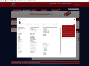

  16. Fish-13
    Fish-13 Завсегдатай
    8 апр 2014
    635
    A4/B7 2.0TFSI Q АТ
      69,7 КБ
      44
  17. Fish-13
    Fish-13 Завсегдатай
    8 апр 2014
    635
    A4/B7 2.0TFSI Q АТ
    Подтверждаю , купил себе оригинальный набор для замены грм - ролик натяжной был бракованный. Вернул в магазин и купил Ina - все пучком:thumbup: А только ремень говно был у Ina:D
