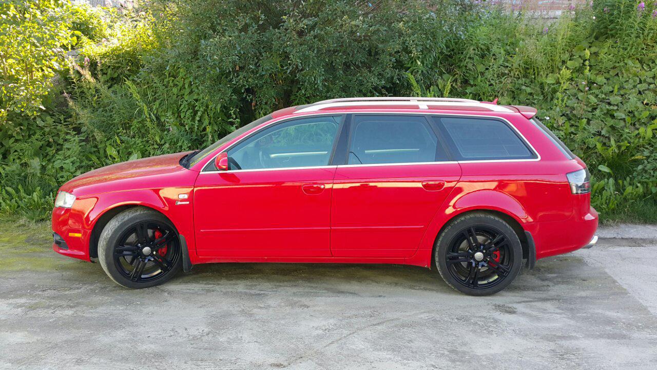

    Интересно, раз уж все начали сливать свои тачаны, во сколько можно мою оценить? K04 универсал, макс. компл., без ДТП
    СПЕКЛИСТ
    Турбокит S3 K04 (B&W)
    Форсунки S3
    ТНВД APR
    Блок управления ТННД Q7/RS4 (V8)
    Даунпайп 3"
    Байпасс Forge Motorsport с блоу оффом
    Катушки R8
    Увеличенный интеркулер CX Racing
    Нулевой впуск APR Carbonio intake
    Прошивка и настройка AUDITORIA by sergeynik
    Подвеска Koni FSD
    На турбоките пробег всего около 10.000км.
    Общий пробег 184к
    :confused:

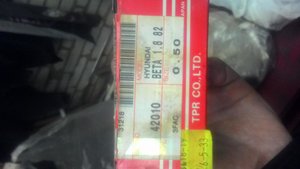

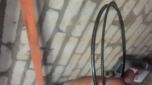

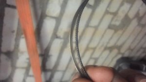

    Здрасти товарищи! Может кому интересно, как я тут боролся с масложором.
    Решил поменять поршневые кольца ибо расход масла 1л на 800км, попутно еще перебрать головку с заменой маслосъемных и чисткой клапанов. Всё разобрали отвез головку мотористу, а он мне предложил проточить канавки в поршнях под маслосъемные кольца от Хёндая. Суть в том что на аудюшных поршнях маслосьемные кольца тонкие (2мм) и не справляются, поэтому закоксовываются и начинается дикий масложор, замена колец помогает, но через 20-30тыщ начинает жрать по новой. На хендае маслосъемные кольца 3мм и составные из трех частей, что несомненно лучше.
    В результате проточили, все собрали проехал 2 тыщи , уровень в норме.
    Фото к сожелению не делал, есть только фотки старых маслосъмных и коробки из по новых колец.

    и че направляющие клапанов не поменяли? ну жди теперь новый масложор, тысяч через 5-10, когда маслосъемные раз...уться.

    Направляющие вернули обратно не стали менять, т.к. нормальные.
