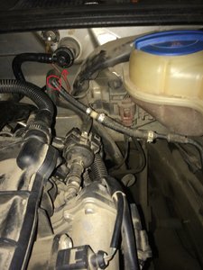

    a7
    видимо так и есть, поменял норм стало.)) А по трубке вакумника не подскажешь? что за шланг это? на что идет?

  13. Jony-а4
    Jony-а4 Завсегдатай
    20 апр 2010
    979
    Ростовская обл.
    A7 3.0 TDI
    Эта трубочка для системы вентиляции бака. Посмотри на капоте у тебя схема вакуумных трубок должна быть.
