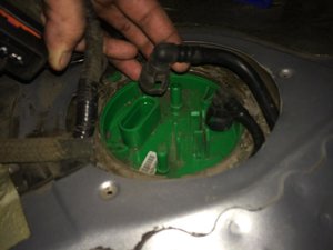

    Ребят че делать? поломал защелки:( мож кто номерки знает? новые купить.

  8. rudi683
    rudi683 Живу я здесь
    18 фев 2013
    4.588
    Audi Q7 4l 3.0 tdi рест
    придется купить целый шланг ((( он стоит как самолет
  9. quattro098
    quattro098 Участник форума
    26 апр 2011
    159
    a7
    не подкинешь номерок? нужны теперь оба шланга? ((( кинь номера пожалуйста

    отпиливай и колхозб щланг на хомутах резиновый

    была мысль) потом подумал мало ли, давление там)).

    8E0201220AG напорная магистраль от 1800 р кватро 8E0201220AF от 3500 р
    8E0201227AK обратка от 1900 р кватро 8E0201227AJ от 3500 р
    8E0201183AQ для удаления воздуха от 2950 р только для переднего привода

    бюджета нет:D:D:D я еще пока только пробую ) а так 10000 ( прокладка ,кольцо резиновое , 3 болта ,проставка )

    фуууууууууу колхозник , от старого поколения кто пробовал ?

    Ты шланг резиновый одел на трубку? И зажал хомутом? Держится? Там же давление большое!))

    в таза магазе есть такие наконечники,себе делал соеденив со своей трубкой,только аккуратно под трубкой резинки уплотнения,потом заменил на авосечную с разбора 500р за комплект из 3х
