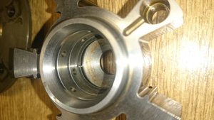

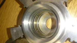

    Запили :) от б8
      36,9 КБ
      67
      28,1 КБ
      61
      66,9 КБ
      87

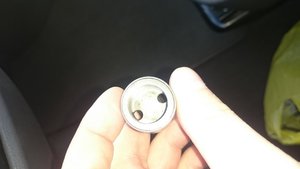

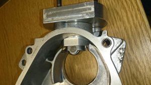

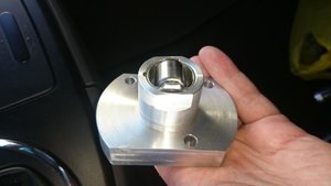

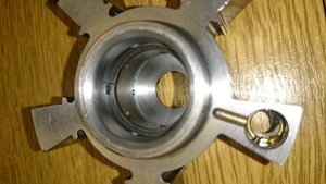

  10. rudi683
    rudi683 Живу я здесь
    18 фев 2013
    4.588
    Audi Q7 4l 3.0 tdi рест
    Фазик тоже, убрали канавки) делаем под пластиковые кольца
      62,1 КБ
      59
      69 КБ
      60
      50,5 КБ
      62
