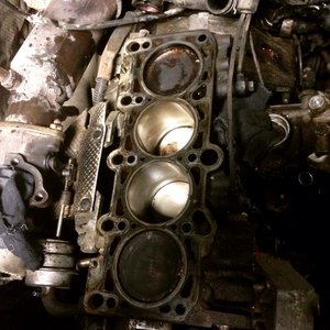

    Сняли голову на В6,а там вот какая картина
    2 и 3 цилиндры чистые от антифриза и на клапане есть
    притертость.В чем причина притертость клапана?
