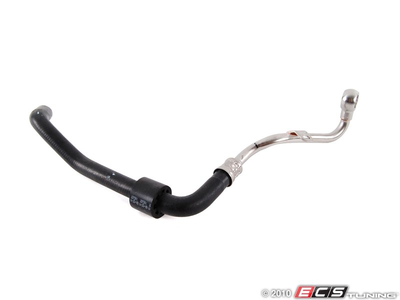

  10. Irufushi
    Irufushi ✌ Go Hard or Go Home! ✌
    13 мар 2012
    1.336
    A4/B7 2.0Tq
    Главное подлезть пальцами к болту, а конец этого шланга к турбине крепится. Места мало катастрофически. У меня пальца тонкие и то чуть не сломал их :D Антифриз сливать не нужно.
    Вот менял в том году.

  12. REMUR
    REMUR Живу я здесь
    9 дек 2013
    2.517
    A4/B7 2.0TQ [K04] Stage 3
    я смотрю это болезнь у них...
    а номерок этой хрени не остался у тебя??

  16. Turlih
    Turlih Живу в Audi A4
    28 май 2012
    1.336
    a4/b7 2.0T 07г.
    А что просто шланг по диаметру нельзя подобрать и поменять?что за проблема то?
  17. Irufushi
    13 мар 2012
    1.336
    A4/B7 2.0Tq
    Не оставался. Покупал в лохматом 2012 :D Но чудом нашел ))
    Вот 06D121492J
  18. Irufushi
    13 мар 2012
    1.336
    A4/B7 2.0Tq
    ну если только отрезать "опухоль" и через какую-нибудь трубку соединить. Куда ты тут шланг вставишь другой?
  19. Turlih
    28 май 2012
    1.336
    a4/b7 2.0T 07г.
    Теперь понятно, на твоем первом фото выглядит как просто кусок шланга на трубке и обжат хамутом!
    Как вариант отрезать шланг от трубки полностью и присабачить новый шланг на хамут
  20. Морячок
    Морячок Завсегдатай
    2 дек 2004
    800
    A4 2.0TQ 2005
    у меня давно вместо этого обычный шланг на хомутах живет.
