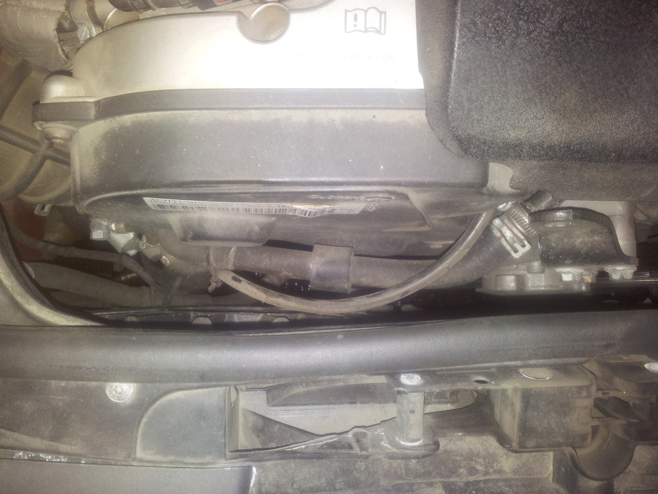

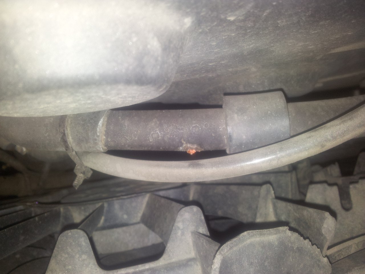

  14. REMUR
    REMUR Живу я здесь
    9 дек 2013
    2.517
    A4/B7 2.0TQ [K04] Stage 3
    Что это за шланг? Походу в нем трещина и из него что то вытекает ((
    :confused:
  15. Irufushi
    Irufushi ✌ Go Hard or Go Home! ✌
    13 мар 2012
    1.336
    A4/B7 2.0Tq
    в турбину антифриз идет
