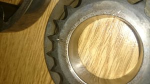

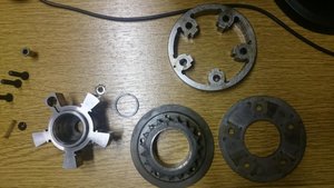

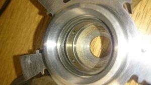

    Разобрал фазик морячка уливительно чистый) выроботка только от пружинки, канавки не большие, будем точить под пластиковые кольца, те втулку делать
