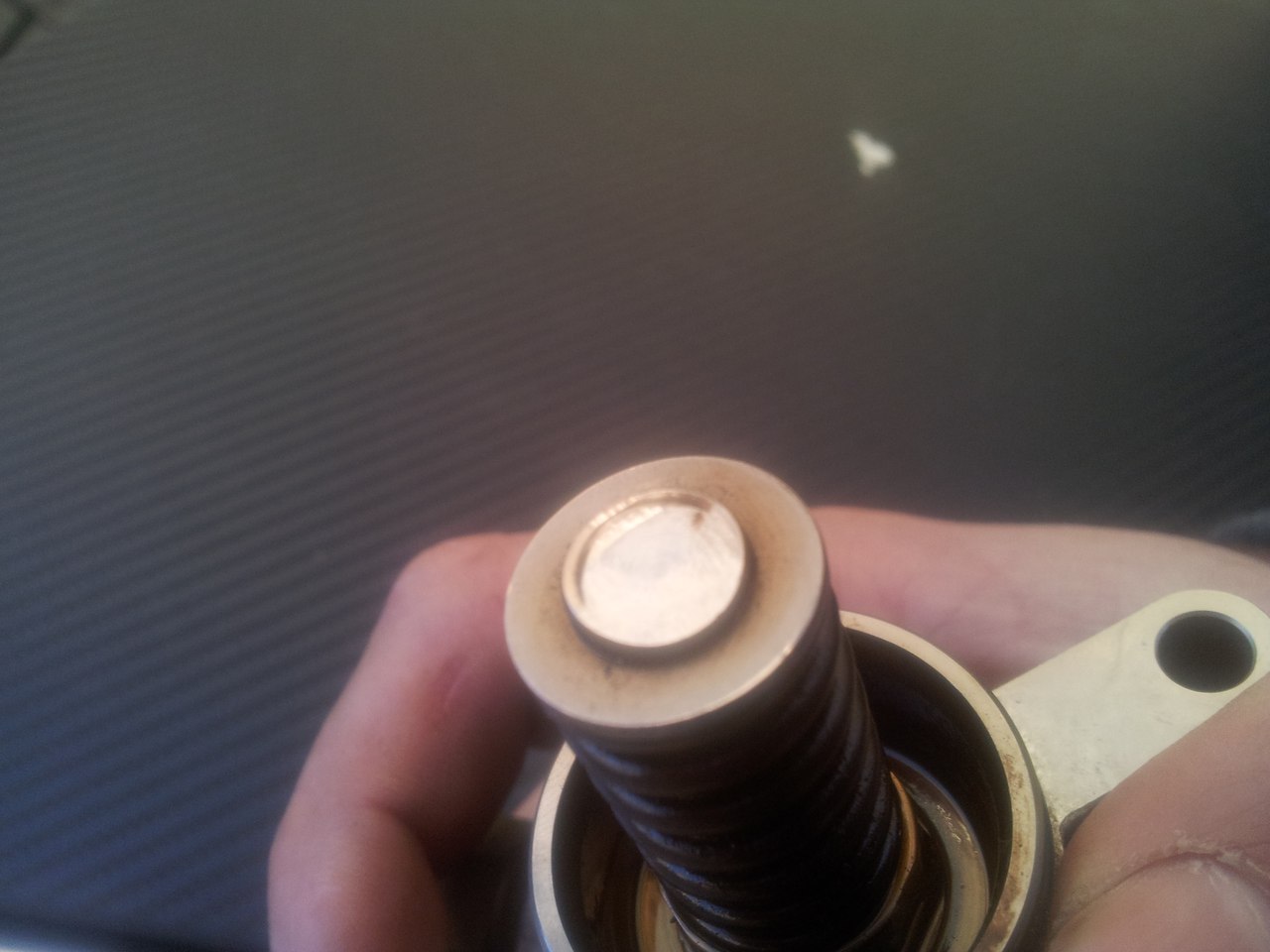

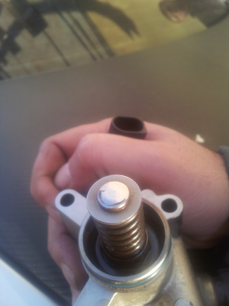

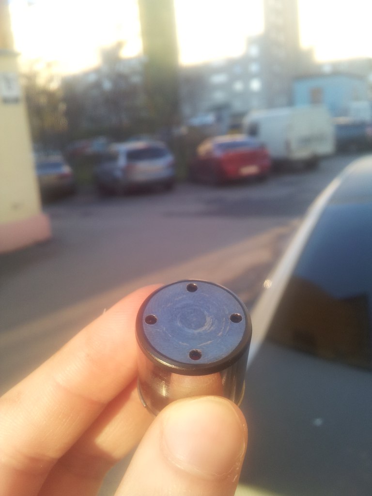

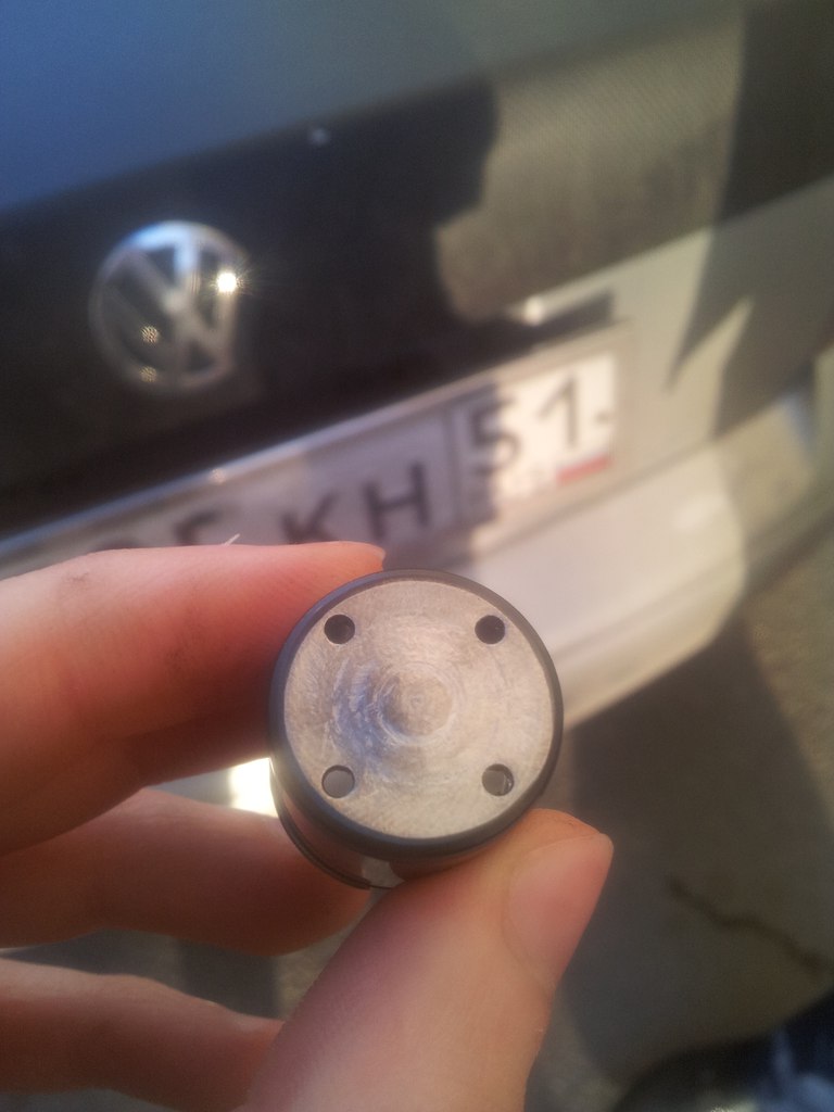

    Парни подскажите, приехал знакомый на 2.0Tfsi Америкос 2007 года, пробег 120 тыс, с "дизелением" на прогретую. Я сразу сказал надо менять толкатель, вот сняли ТНВД и обнаружили такую картину:
    Толкатель вот в таком состоянии
    Но самое печальное это вот:
    :cry:
    Выработка на штоке ТНВД, что делать? :shock:
    На сервисе сказали что можно обточить шток... что думаете?
    И еще может ли быть металлический шум и дизеление от износа цепей распредвалов? В одном из сервисов сказали что изза них такой звук..

    Не вижу смысла что делать, точить не чего, не надо, это шпонка вынимается!! Что по середине! лучше посмотреть что там с валом! Плюс ещё цепь посмотреть

    Шляпку на штоке можно и обточить, но делать это надо аккуратно и ровно. Дизель может быть изза цепи, и из-за раздолбаных подшипников распредвалов, как правило впускного(это в случае если имело место масляное голодание)голодание. Цепь и натяжитель в любом случае поменять не помешает. И судя по штоку тнвд, он уже ездил по кулачку, и кулачек надо хорошенько проинспектировать на педмет износа.
