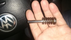

    Всем привет! Вопрос: а шток ТНВД только с насосом идёт?
  3. rudi683
    rudi683 Живу я здесь
    18 фев 2013
    4.588
    Audi Q7 4l 3.0 tdi рест
    Да только с насосом)

  5. rudi683
    18 фев 2013
    4.588
    Шток есть у меня) почему жопа?
  6. rudi683
    18 фев 2013
    4.588
    Неделю в кармане уже вожу)))
