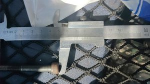

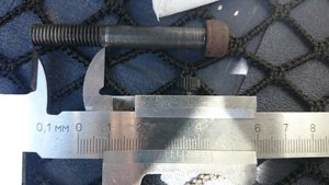

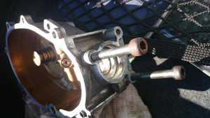

    Виталя вот болты и их размеры)
      75,7 КБ
      53
      86,2 КБ
      49
      73,6 КБ
      46
      62,5 КБ
      59

    http://www.youtube.com/watch?v=GvsuQbrgn9wВиталя снял видео работы толкателя ) трактор работает ) :D:D тише не будет ! форсы и цепь свое дает знать )
  17. navigator-h
    navigator-h Участник форума
    26 фев 2012
    479
    А4/B7 2.0тBPG 05г.
    И клапан на рампе ещё цокотит )
    А болты под проставку сам тоже делал?
  18. rudi683
    rudi683 Живу я здесь
    18 фев 2013
    4.588
    Audi Q7 4l 3.0 tdi рест
    #4798 rudi683, 20 сен 2015
    на рампе клапан от rs стоит, болты в магазине покупал как раз подлине ) завтра на работе если будет время сниму и подрежу по длине проставку , пришлось напильником херачить вакуумный насос чутка не вставал , размерность запомнил ))) логи еще не снял (

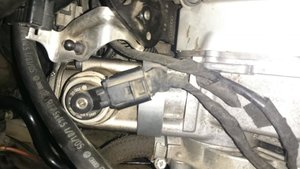

    логи снял ) появилась другая проблема (((
    000010 - Camshaft Positioner (Bank 1 Intake) P000A - 008 - Slow Response ну писдец !!!
    P000A / 000010 - распределительного вала (Банк 1 Впускной): Позиционный медленный ответ
    Возможные причины
    Распределительный вал Регулировка клапана 1 (N205) неисправен
    Электроустановочные / разъемы от / до Распределительный вал клапан регулировки 1 (N205) неисправные
    Регулировка впускного распредвала (Банк 1) неисправен
    Возможные решения
    Проверьте распределительного вала Регулировка клапана 1 (N205)
    Выполнить испытание
    Проверьте проводку / разъемы от / до Распределительный вал клапан регулировки 1 (N205)
    Проверить регулировку впускного распределительного вала (Банк 1)
    Выполните Basic Setting
    Проверьте герметичность механизм регулировки
    Проверьте давление масла двигателя
    проверил тест фазика сразу выдает эту ошибку ((( в 93 -1-2 сейчас
    снял разьем с датчика он в масле я так понимаю его пробило (((( возможно в нем причина
    ценник на датчик радует 06F 109 257 C -4600р
