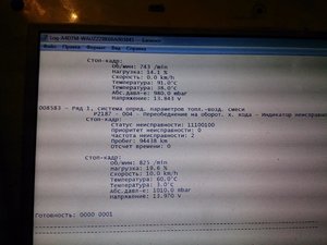

    народ вылезла вот такая ошибка, куда копать да же не знаю...
    дырок в системе нет, клапан ВКГ в этом году меняли ( стоит N), насос качает на холостом 4 бара....

  4. Zlodey
    Zlodey Старожил
    12 фев 2006
    9.291
    турбокватроручка
    По вопросу хз. Но напряжение борт.сети маловато.

    dmitryi858 Участник форума
    11 май 2014
    244
    Мурманская обл.
    1 18619 / P2187 / 008583 - Банк 1; Система слишком бедная на холостом ходу
    Возможные причины;
    Форсунки утечки / блокировки
    Впускная утечки (после МАФ)
    Выпускной утечек
    Возможные решения:
    Проверьте Расходомер воздушного потока (G70)
    Проверьте инжектор (ы)
    Проверьте топливный насос
    Проверьте фильтр с активированным углем (EVAP) Система Электромагнитный клапан 1 (N80)
    Особые примечания
    Когда нашли в НАР 2.0T (BPY) Проверьте RVUTB: 01-09-03 или 2018919 обновленной картера Valve
    Если воздушный клапан неисправен, вакуум полный двигателя, как правило, обнаруживается при снятии масляного крышку на холостом ходу.:hi:
  6. Sardykar84
    Sardykar84 Участник форума
    7 окт 2014
    467
    S5 4.2 и A5 3.0TDI
    не совсем понял
  7. dmitryi858
    11 май 2014
    244
    Мурманская обл.
    http://wiki.ross-tech.com/wiki/index.php/18619/P2187/008583 попробуй по ссылке рос тех -расшифровка коды неисправностей- у меня корявый переводчик
