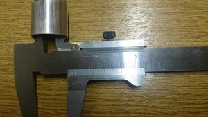

    Audi Q7 4l 3.0 tdi рест
    Вот разница, пружину не померил)) но от рс норм
      63,8 КБ
      45
      73,7 КБ
      51
      71,8 КБ
      48

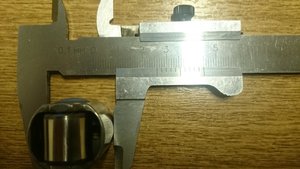

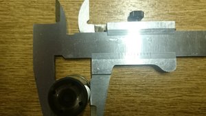

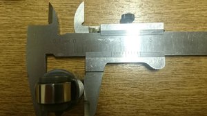

  3. rudi683
    rudi683 Живу я здесь
    18 фев 2013
    4.588
    Внутри) разница где то кольцо надо 2.5-3
      76,7 КБ
      41
      66,2 КБ
      45

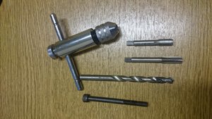

    Вот ремкоплект продам не дорого)))только болты м8 ))) болты тут http://www.krepmarket.ru/ черные!!! http://www.krepmarket.ru/catalog/detail.php?SECTION_ID=118&ELEMENT_ID=1383 там же и метчики и сверла , тнвд сверло 9.5
      98,5 КБ
      125

    то есть сначала 9 сверлом по металлу, потом подпиленным метчиком, и усе?
    крем маркет недалеко от дома, если че:)
    а также можно будет пройти крепеж дроселя? а то один шуруп тоже прокручивается. или там пластик и по нему не судьба? может проще туда болт потолще и само нарежется?

    нет !!!! 9-9.5 надо чтоб просверлить тнвд !!!! для нарезки сверло у меня 7.1 , ты купи и потренируйся на обычном металле

    ты понимаешь, что говоришь обрывками? мне незачем трениорваться, я поверь тренированый, просто никогда этим не занималась и не видел, чтоб другие делали.
    значит 9кой рассверливаем тнвд.
    потом берем метчик (размер вечером скажешь) проходим резьбу в крышке. Собираем все и прикручиваем на новый болт тнвд?

    я чутка их подпиливал , надо промерять !если снимать крышку не будешь , то сверлить только не насквозь!!! если снимешь ,то смотри сам

    а в крепмаркете эти метчики не продают?
  19. rudi683
    18 фев 2013
    4.588
    должны , но подрезать один метчик надо :D
