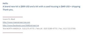

    В общем, Бог в помощь! :ded: Главное чтоб не 899 баксов как у пиндосов.
    Хотя я не понял есть за 649, типо если у меня свой ТНВД, а за 900 с их ТНВД ??

    И
    520 вроде) там разница в пружине, если ещё чутка подумать можно и поставить тнвд от б8)) там датчик стоит низкого вроде на магистрали топливной, еще сравнить работу его) и подачу) на б8 распредвалу 4 угла :(
