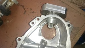

    в смысле за эти деньги можно вместо толкателя ролик впихнуть? еба, дайте две (с). Где заказывать. 4 к и ролик? прям болт он?

    Ты не понял, это только сами ролики стоят!! Сама проставка еще дороже :( думаю 10000-12000 без ролика

    хрена се. А че ее выточить за пузырь нельзя чтоль?

    Иди попробуй, 1 болванку для детали купи 2 отверстие в крышке фазика сделай 3 сама деталь , все на словах так просто ! в питере вон 24000 продают

    Есть в мире пузыри,за которые и десять проставок точнут :laugh:
    А по делу канеш тут подбор материала правильного важен , гамотная проектировка , ну и какая-никакая исследовательская работёнка... кароч:

    Чтоб я не казался писдаболом) ещё доработать и промерить)

    круто, а вакуумник с таким толкателем нормально становится? или проставку точить нада ?

    Виталя ты не поверишь ! Слова жены моей : тебе новую купи,ты и там будешь мудрить !!!
    тут я стараюсь для всех !!! чтоб по минимум денег уходила ! сколько сейчас стоит толкатель оригинальный?

    вот над эти я и работаю ))) нужен не нужный насос )
