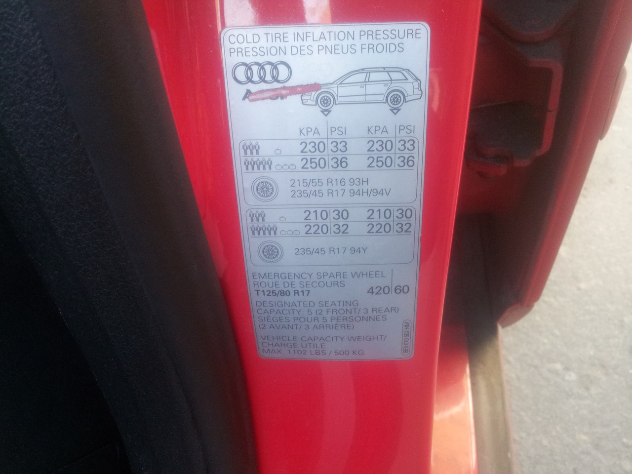

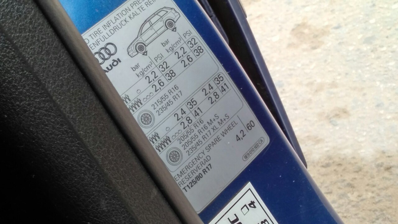

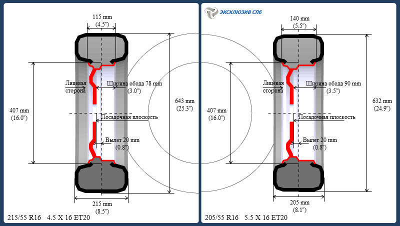

  13. REMUR
    REMUR Живу я здесь
    9 дек 2013
    2.517
    A4/B7 2.0TQ [K04] Stage 3
    Парни никто не задумывался почему на B7 идет такая путаница с размерами колес, вот на моем предыдущем аванте 1.8т квака на палке рекомендуются шины с совершенно разным общим диаметром колеса
    Получается что сам производитель вносит путаницу!
    Общий размер колес как видим разный
    Изменение показаний спидометра Когда скорость достигает 100 км/ч, реальная скорость будет равна 98.4 км/ч: на 1.7% меньше
    Изменение клиренса -5.5 мм
    Зачем так делать?? :shock:
    На 2.0T уже только 235-45 17
  14. Irufushi
    Irufushi ✌ Go Hard or Go Home! ✌
    13 мар 2012
    1.336
    A4/B7 2.0Tq
    У тебя что в 1.8, что на 2.0 указано 235х45

  18. REMUR
    REMUR Живу я здесь
    9 дек 2013
    2.517
    на 1.8 также указан размер 205-55/16
