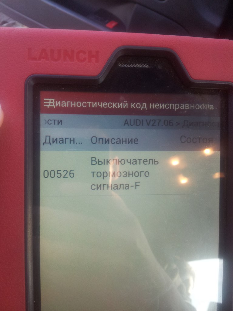

    A4/B7 2.0TQ [K04] Stage 3
    Сделал диагностику когда появилась ошибка, выдало это:
    Я так понимаю надо смело менять лягушку тормоза?)
  2. Fizik
    Fizik Живу я здесь
    19 янв 2012
    1.044
    Q7 4M 2019
    Да. Менять не сложно.

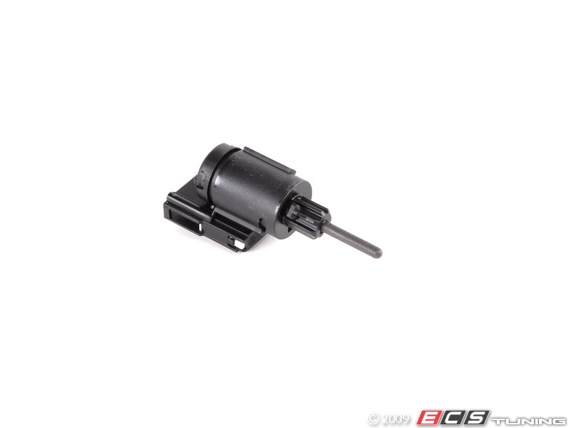

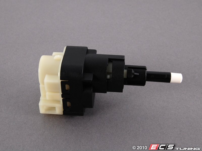

  3. REMUR
    REMUR Живу я здесь
    9 дек 2013
    2.517
    А есть мануал?
    И какой верный номерок
    VAG 1K2 945 511 RDW
    или
    VAG 3B0 945 511 C
    :shock:
    даже выглядят по разному

  6. Zlodey
    Zlodey Старожил
    12 фев 2006
    9.291
    турбокватроручка
    какой мануал?
    3 болта выкрутить, снять пластик под рулем. ВСЕ!
    выткнул старую, воткнул новую. Надел обратно пластик.
    5 минут.

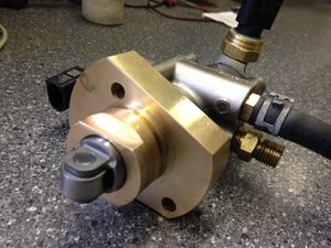

  8. rudi683
    rudi683 Живу я здесь
    18 фев 2013
    4.588
    Audi Q7 4l 3.0 tdi рест
    Епать какой надо толкатель большой делать:)))

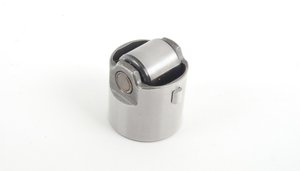

  11. navigator-h
    navigator-h Участник форума
    26 фев 2012
    479
    А4/B7 2.0тBPG 05г.
    Надо шоп такой стоял! :nod:
  12. navigator-h
    26 фев 2012
    479
    А4/B7 2.0тBPG 05г.
    Тот что ставят в Аудитории не надо ) Он хорош, но, на мой взгляд , тот что выше будет лучше работать ))) Пожелание будущего клиента, так скаать :cool: )))
  13. Irufushi
    Irufushi ✌ Go Hard or Go Home! ✌
    13 мар 2012
    1.336
    A4/B7 2.0Tq
    Так там и ставят такой же роликовый, разве нет?

  18. navigator-h
    26 фев 2012
    479
    А4/B7 2.0тBPG 05г.
    #4618 navigator-h, 14 сен 2015
    ну тут вон какой у аудитории, тоже ролик, но тут другой чутка
