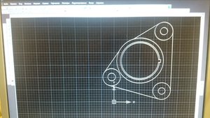

  8. rudi683
    rudi683 Живу я здесь
    18 фев 2013
    4.588
    Audi Q7 4l 3.0 tdi рест
    Остальное пока не могу показать
  9. navigator-h
    navigator-h Участник форума
    26 фев 2012
    479
    А4/B7 2.0тBPG 05г.
    Интрига должна быть, дело ж пахнет бородой:D
