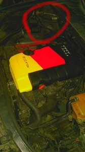

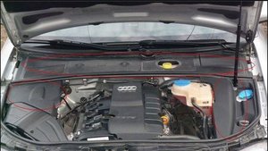

  5. Turlih
    Turlih Живу в Audi A4
    28 май 2012
    1.336
    a4/b7 2.0T 07г.
    Вот нашел фотку, вот видишь я обвел, там мягкая шумка, черная, она с двух сторон, а на драйве сколько не смотрел нет ни у кого!

  6. Irufushi
    Irufushi ✌ Go Hard or Go Home! ✌
    13 мар 2012
    1.336
    A4/B7 2.0Tq
    #4366 Irufushi, 1 сен 2015
    У меня тоже там стоит шумка! Братишка)) :hi: :rock: У всех бомж комплектейшен, зажали на шумку денег :D:D:D А в обще это пыле-песко сборник. Говна столько в ней собирается, фиг вымоешь.
    Вот ворс есть, подтверждаю :cool:
  7. Turlih
    28 май 2012
    1.336
    a4/b7 2.0T 07г.
    Если remurу не очень он нужен, то приезжай забирай
    Насчет пыле-песко сборник согласен, прязи полно в этом ворсе, подумываю может его снять, а то вид у него уже какой то не свежий
