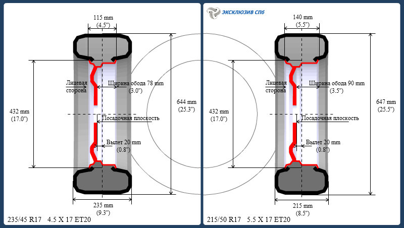

    Какой размер резины на зиму 17" лучше брать?
    215-50 ? :shock:
    И какую лучше? Присмотрел Hakka 7
  9. Zlodey
    Zlodey Старожил
    12 фев 2006
    9.289
    турбокватроручка
    я 4 года на 205 проездил, правда и колеса 16 ые.
  10. rudi683
    rudi683 Живу я здесь
    18 фев 2013
    4.588
    Audi Q7 4l 3.0 tdi рест
    235 лучше брать

    215 ставь, 235 будешь как на лыжах, она кашу не продавливает нифига. Поэтому перешел на 215/50/17. Резину взял контиайсконтакт, супер покрышки, гудят сильней чем остальные,зато шипы не выпадают.
  15. Irufushi
    Irufushi ✌ Go Hard or Go Home! ✌
    13 мар 2012
    1.336
    A4/B7 2.0Tq
    Кашу надо "резать", а не продавливать. Отсюда чем уже, тем лучше по каше. 225х50 R17. по моему оптимальнее всего и по каше и по утрамбованному снежку.
  16. Jony-а4
    Jony-а4 Завсегдатай
    20 апр 2010
    979
    Ростовская обл.
    A7 3.0 TDI
    215/50 одинаковая по диаметру с 235/45. Это в случае если придется на запаске ехать.

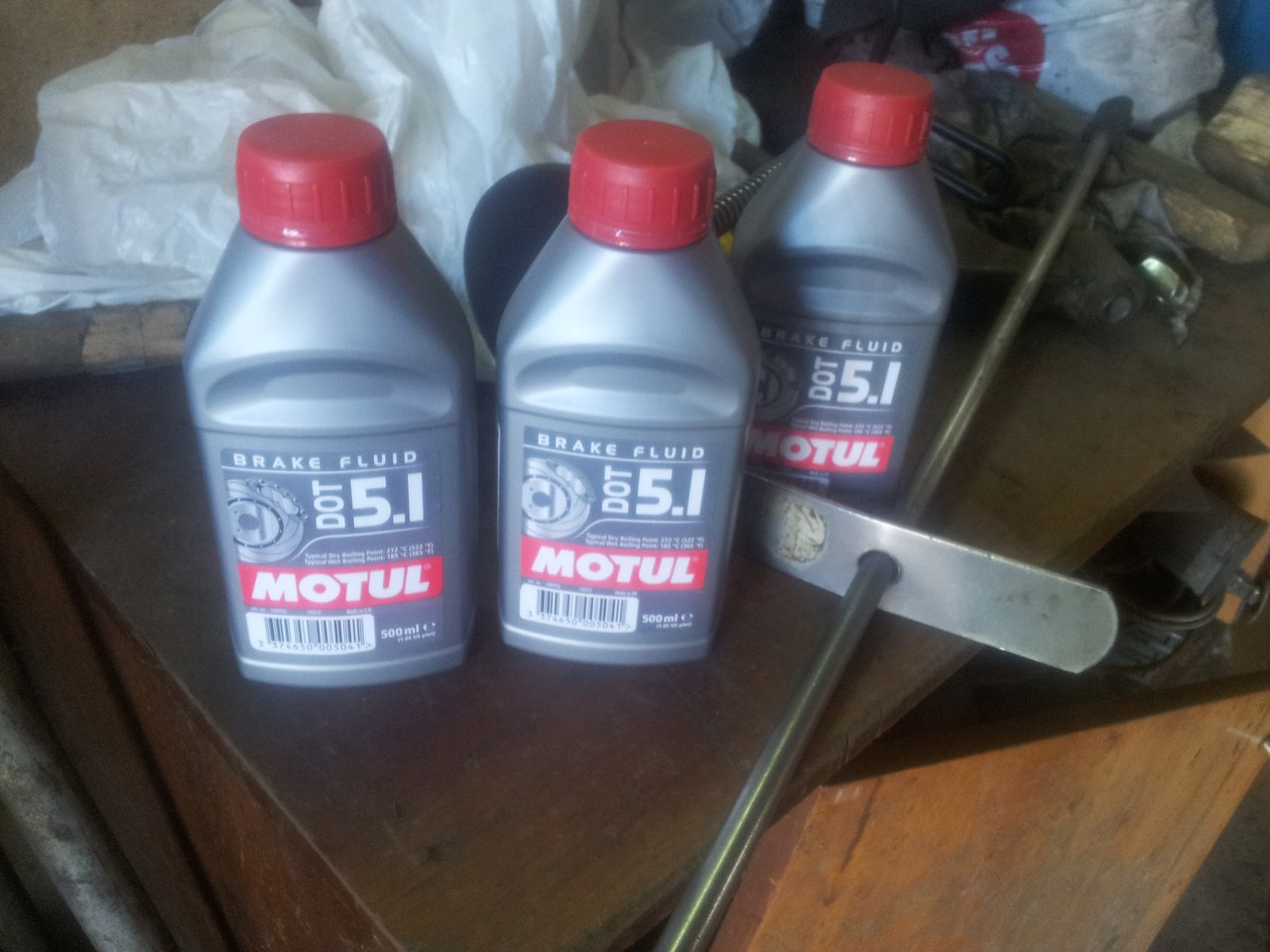

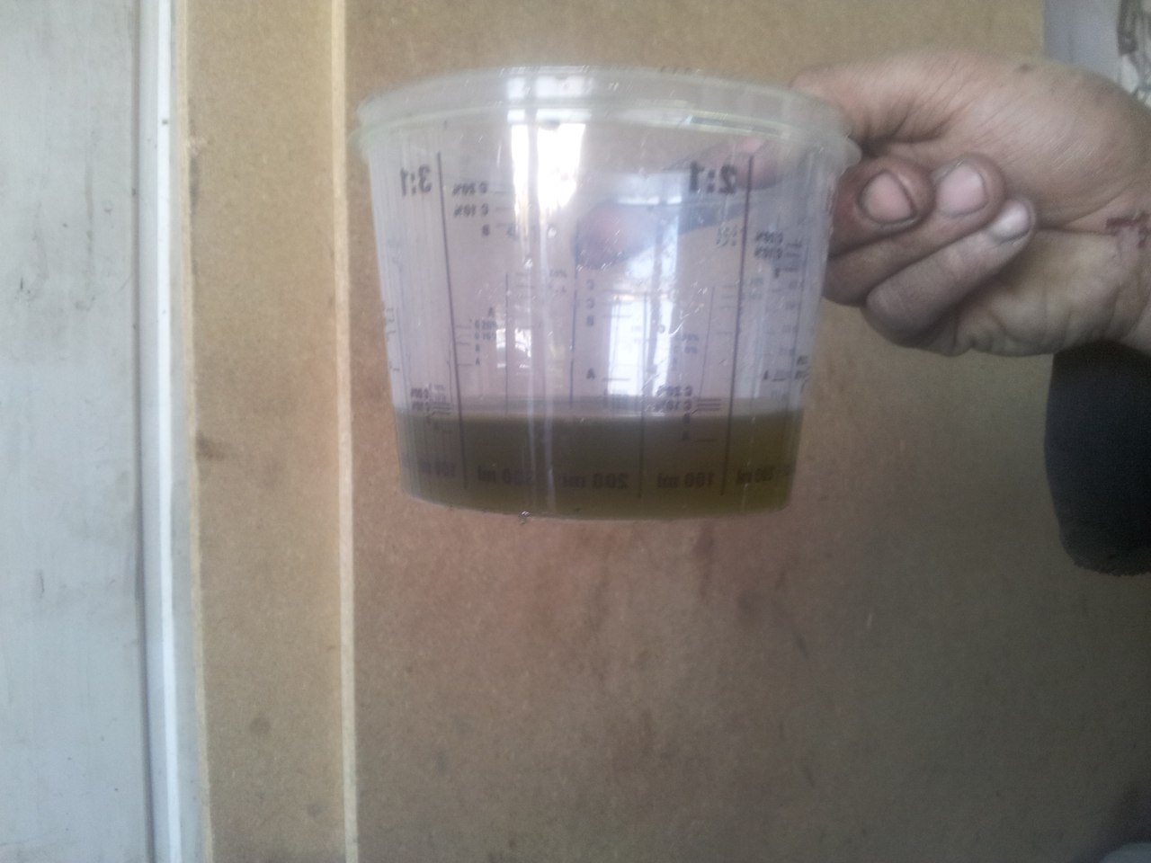

    Кстати, сегодня поменял и прокачал тормозуху Motul Dot 5.1
    Слитая жижа была непонятно какого цвета, все черная и грязная. Не меняли наверно давно...
    Жаль не сфоткал что было, черная как мазут была
    А вот фото после 1 прокачки
    Прокачали 2 раза, хватило 1 литра, и даже осталось.
    В итоге - тормоза вернулись :D
    Теперь тормозит как вкопанная! Земля и небо просто.
    До этого долго себя ругал что убил новый комплект колодок за 1 экстренное торможение, и долго не мог понять как так новые колодки убились за 1 раз :hot:... А дело оказалось в другом :umnik:
