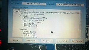

    Добрался до диагностики и вот такая ошибка. Что делать? Замена опоры? Если менять то подскажите номер? Мотор BWE.
    За ранее спасибо!

    может разьем соскочил

    Уже 4 года эта ошибка. Забил на нее, смысла не вижу менять опоры, т.к. вибрация все равно будет, а мне не мешает.

    вибрация пропадает полностью, когда двиг нагретый =)

    Если опоры от 3,2 поставить?

    да в обще в принципе. Я залил 10w40 тут и свечи сменил, которые мне +1 литр расхода прибавили :D. Раньше после нагрева двиг все равно вибрировал. Сейчас когда нагреется, вибрации на холостых нету в принципе! Шайтан )
    Про подушки от 3.2 надо на заметку взять.
