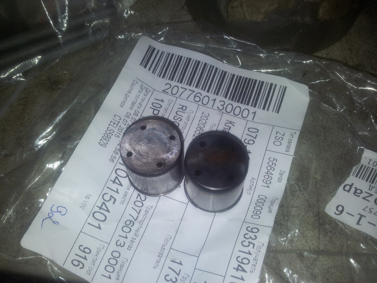

    Оцените состояние толкателя
    слева пробег 15.000 ТНВД APR

    Слева мертвый, напыление должно быть целое.

    слева в гавно, справа новый. :D

    на прошлой неделе достал у себя похожий, напыление черное стертое, в остальном - гуд. Поставил иновский. Только у меня на нем тысяч 30-4- пробежала. с чипом, если че.
    И самое главное - он был гладкий и отполированный, у тебя же весь в задирах, вал следовательно такой же.
    Я настоятельно рекомендую не ставить апр-овский тнвд. А точнее, если его ставить, то рассчитывать на замену вала раз в 15 тысяч. при том, что особого прихода от этого тнвд не будет. Более жесткая пружина дает большую силу трения, меньший зазор пары толкатель/вал, и как следствие усиленный износ этой пары. Бестолковая вещь по сути.

    на самом деле, дело не только в этом. Эта машина ездит на тотал рэйсинг 10 - 50 как я помню, я сча сам на нём езжу. И ездил на нём на б7 когда то. Так вот масло это оч густое, толкатель у меня тоже сильно изнашивался тогда, и вот так раздрочен был, ну не так конечно, но сильнее чем обычно, потом на мотуль перешел. Объясняется это тем что масло густое и у толкателя нету форсунки.

    Да езжу на Total Racing quartz 10w50... как посоветовали в аудитории :)
    Думаю перейти на Motul x-cess 5w40 ....

    Еще обратил внимание на такой момент, когда вынимал старый толкатель, он в пазу ходил довольно жестко, как будто трется боковой частью об паз, поставил новый толкатель и он тоже не идеально гладко ходит в пазу, но получше...:shock:

    Если не ставить будут провалы по топливу... И вообще можно переделать на ролик...
