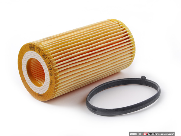

    Впервые купил оригинальный масляный фильтр 06d115562. До этого всегда брал Mann. Так вот в оригинале нет прокладки, которая вставляется в корпус фильтра. Вместо этого там лежат 3 круглых прокладки разного диаметра, они не для нашего двигателя получаются? Помогите разобраться...

    на картинке другой номер. в ОЕ прокладка идет, проверял неоднократно.

    Фотка не моя, взял с гугла. Но комплект прокладок был у меня точно такой же! Все были круглыми. А той, которая плоская, с язычком, не было! Фильтр был куплен в экзисте, это так, на заметку! Видимо они чет спутали... Спасибо!
