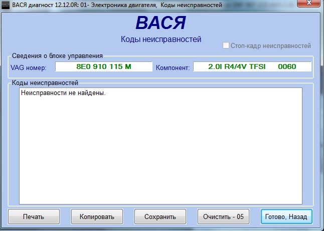

  5. AzamatAAA
    AzamatAAA Участник форума
    30 июл 2014
    287
    A4/B7 2.0TFSI 05г.
    Ура! Разъём нашел на разборке! Машина в строю) Ошибок нет!

  6. Zlodey
    Zlodey Старожил
    12 фев 2006
    9.289
    турбокватроручка
    я все таки был прав, когда сказал про провода :rock:

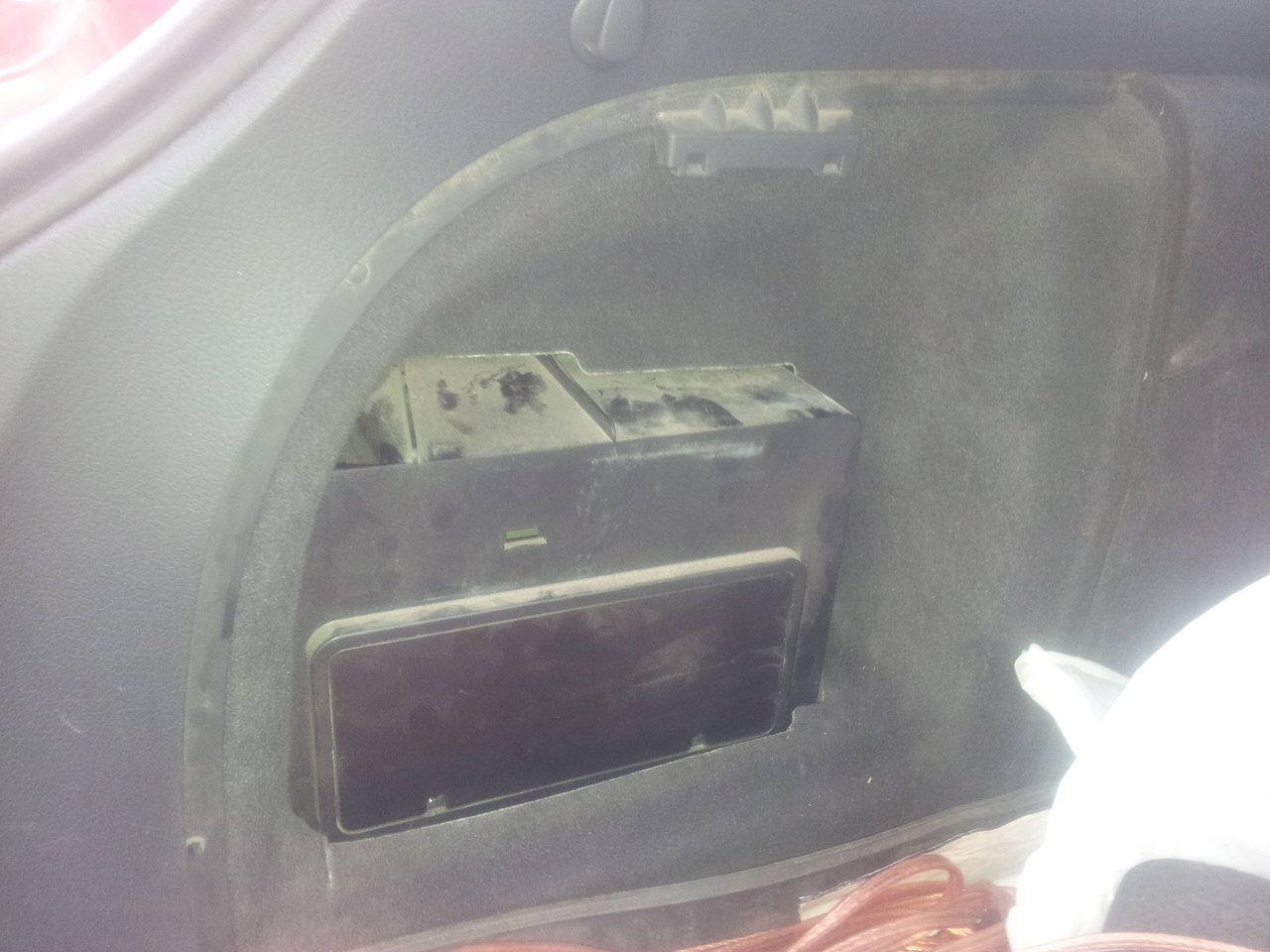

  7. REMUR
    REMUR Живу я здесь
    9 дек 2013
    2.517
    A4/B7 2.0TQ [K04] Stage 3
    Кто вкурсе что это за черные ящики слева в багажнике? :confused:
    Можно их перенести? Хочу стелс саб в левое крыло поставить.

  11. al mazud
    al mazud Живу я здесь
    20 июн 2007
    3.285
    q3 2.0tq '14
    если память не изменяется там усилитель антены и какой то блок для мафона внутри, а пластик это кронштейн

    боишься развалится от того, что до отсечки крутишь? :)
  13. Irufushi
    Irufushi ✌ Go Hard or Go Home! ✌
    13 мар 2012
    1.336
    A4/B7 2.0Tq
    Там должен стоять чейнджер либо ничего. У меня коробка чуть другая стоит, делится на два яруса, играет роль полочек :)

  15. Turlih
    Turlih Живу в Audi A4
    28 май 2012
    1.336
    a4/b7 2.0T 07г.
    У меня такой ящик был, выкинул его, теперь использую как карман, канистра маленькая там лежит и два троса

  17. REMUR
    REMUR Живу я здесь
    9 дек 2013
    2.517
    а можно фото? И что эти ящики пустыми у тебя были??
  18. Turlih
    28 май 2012
    1.336
    a4/b7 2.0T 07г.
    У меня пусто там было, какие то провода с фишками были и все!да что там фоткать то? Без этого коробо получаеться глубокий карман, сфоткать не могу, машина далеко от меня, только если в конце недели
