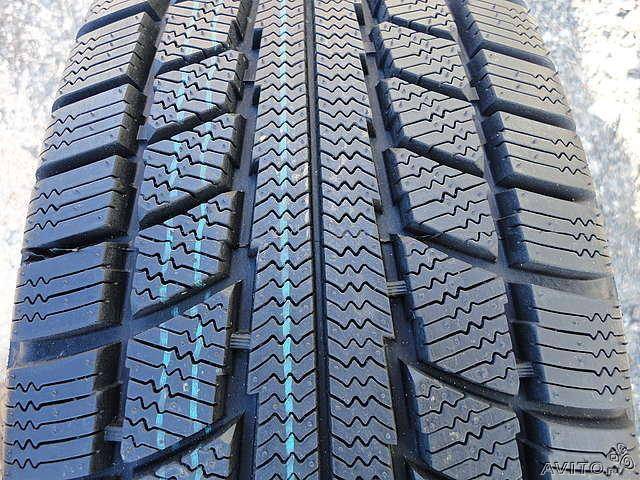

  9. AzamatAAA
    AzamatAAA Участник форума
    30 июл 2014
    287
    A4/B7 2.0TFSI 05г.
    Летние шины у меня на Выброс, теперь подумываю купить всесезонку трианжилу чтобы летом и зимой. Кто сталкивался сам лично с всесезонкой, как она зимой? летом?

  10. Public_enemy
    Public_enemy Живу я здесь
    17 апр 2012
    1.517
    s3
    всесезонка - миф.
  11. Капитан ШОК
    Капитан ШОК Живу я здесь
    4 мар 2010
    1.600
    A4 DTM
    И летом будет ..овно и зимой будет ..овно.

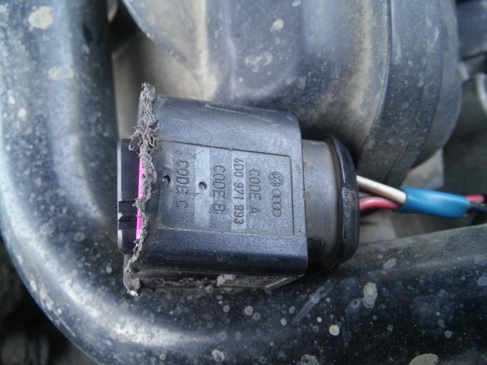

    В общем поменял свечи. Особой картины не изменилось, стало меньше ошибок.
    Ошибки:
    008851 - Регулятор давления топлива-N276
    P2293 - 002 - механическая неисправность
    Так же выскакивает и эта ошибка периодически, но она ранее так же выскакивала была без обидной.
    012555 - Регулирование давления в контуре низкого давления топливной системы
    P310B - 008 - давление за преде
    У меня стоит новый ТНВД, не ужели клапан N276 накрылся? Как думаете поставить этот клапан со старого ТНВД или полностью поставить старый ТНВД.

  16. AzamatAAA
    30 июл 2014
    287
    A4/B7 2.0TFSI 05г.
    Кажись разобрались в чём дело, я ранее менял датчик G247, фишка к этому датчику была сломана, я её ещё в добавок доломал. После она не фиксировалась. Фишка отходит от датчика и машина начинает гнать, как фишку прижимаю к датчику работа нормализовывается.

  18. Шаман_DTM
    Шаман_DTM макака-резус
    24 фев 2013
    2.500
    GWM Бачок 300
    Заказал бы давно ремонтный разъем и пины с проводками и заменил. Такой колхоз подводит в неподходящий момент.
  19. AzamatAAA
    30 июл 2014
    287
    A4/B7 2.0TFSI 05г.
    В то ещё время хотел заказать, но вылетело из головы!
    Сегодня заказал сам разъём 4D0971993
    А вот номера пинов не знаю. Если в курсях то подскажи какие артикулы у пинов? и что ещё нужно заказать для установки нового разъёма?
  20. Шаман_DTM
    24 фев 2013
    2.500
    GWM Бачок 300
    В личку продублируй, гляну в ЕТКА. Судя по фото, тебе нужен корпус разъема. Если клемы и провода внутри повреждены, то они тоже (отрезки проводов с уже обжатыми клеммами - т.н. ремонтные пины)
