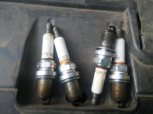

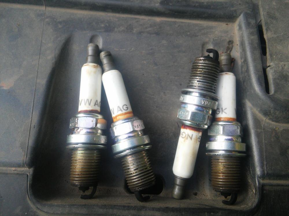

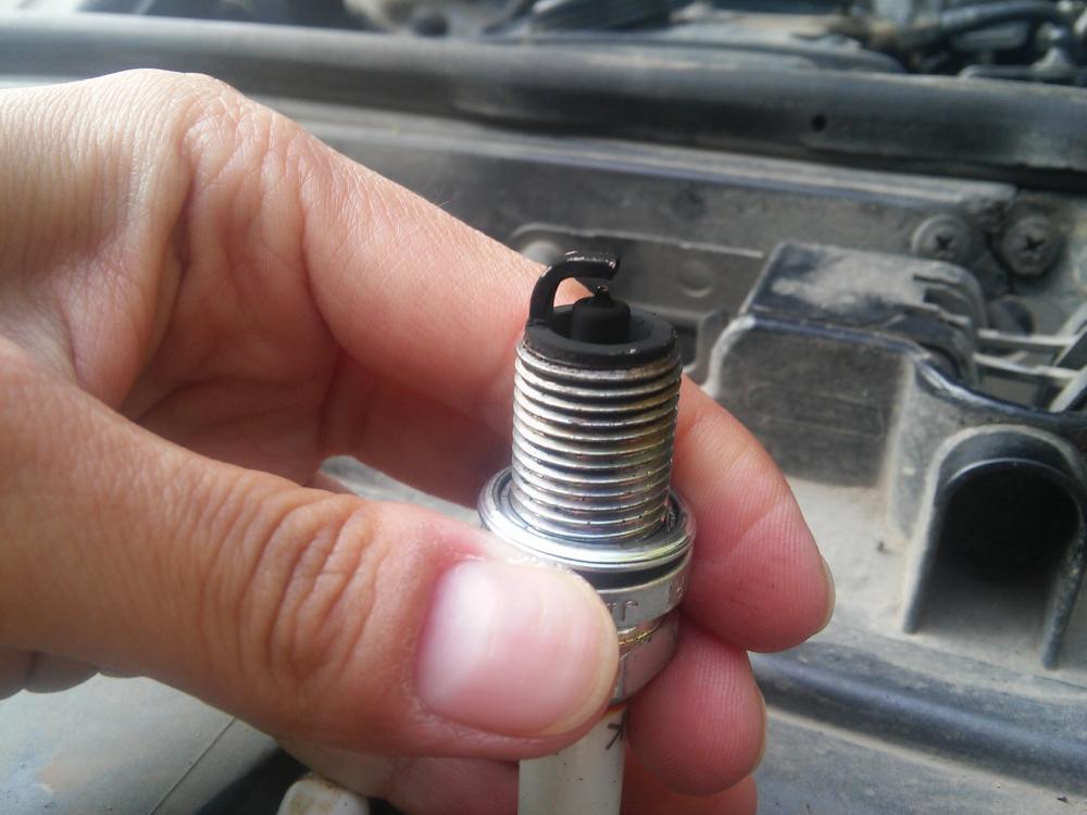

  14. AzamatAAA
    AzamatAAA Участник форума
    30 июл 2014
    287
    A4/B7 2.0TFSI 05г.
    Начал проверять с простых, это с свечей.
    Они оказались убитыми. Вкрутил свечи простые тока двухконтактные тоже вмеру убитие свечи, машина стала работать тихо, при прогазовки движок работает ровно, дыма и прострелов нету. Но всё равно при езде поддёргивает, если ехать и разгонятся медленно то всё нормально.
    Сейчас заказал NGK, как поменяю отпишусь.

  17. Шаман_DTM
    Шаман_DTM макака-резус
    24 фев 2013
    2.500
    GWM Бачок 300
    Они не убитые, они в нагаре диком. Смесь адски богатая или масложор дикий. В винс или керосин кинь их на пару дней - отмоются.
