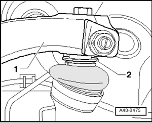

    Тем у кого машина после вмешательств в подвеску чувствует колею и заставляет подруливать. Про кривую схождения (она же констатнта схождения S).
    P.S. Ищу стенд и мастера,где смогут этот параметр отрегулировать. Пока безуспешно. Официалы с их прайсом отпадают.

    #3714 Шаман_DTM, 3 июл 2015
    Как только стенд найду у которого ПО есть.
    А для тех, кому еще не сбили настройки - перед отсоединением рулевого наконечника от кулака измеряйте зазор между кулаком и шайбой наконечника. При сборке собрать также.

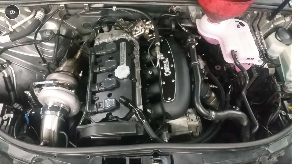

    Между делом, в пиндосии появился кит впускного коллектора.
    http://www.performancebyie.com/ie-2-0t-fsi-tsi-tfsi-intake-manifold-ea113-ea888-gen1-gen2
    Увеличенный объем и бла бла бла.
    Но судя по отзыву одного из первых, кто его поставил http://www.audizine.com/forum/showthread.php/527679-(Firefox250-s)-HTA3073-Build/page44
    Не все так гладко. Нужен софт под это дело.
    Цена конечно адовая. 1000$ = 55000 деревянных :D

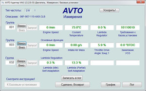

    Парни, подскажите когда большая лямбда коррекция где дыру искать ?
  18. Видади
    Видади Живу я здесь
    19 сен 2012
    3.487
    b7 tfsi quattro
    во впуске.:D Ну например опрессовывал недавно б7, там были примерно такие цифры, одну дыру нашел в интеркулере, вторую во впускном коллекторе.

    Всем привет!
    По совету Видади, наконец дошли руки заглянуть под капот и поискать причину подсоса воздуха на холостом ходу (с ошибкой Р2187). Чек за это время загорался и пропадал, на данный момент не горит :) Расход топлива на хх варьируется от 1.0 до 1.3-1.4 л/час, двигателем то слегка потряхивает, то он работает ровно. При снятии корпуса воздушного фильтра на первый взгляд все соединения и трубки были на месте, ничего не болталось и не мотылялось :) Однако, при более пристальном взгляде, обнаружил трещину трубки, идущую от корпуса вакуумного насоса (?) к тройнику. Тормоза при этом у меня в порядке, если это имеет значение. Может ли причиной периодического чека с указанной ошибкой быть эта трубка? За что она вообще отвечает?
  20. M_Kondrat
    M_Kondrat Живу я здесь
    22 сен 2008
    1.192
    skoda octavia a7
    Опресовку делай нечего гадать.
