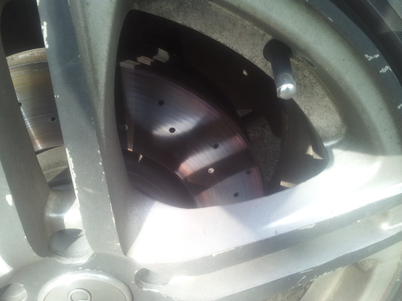

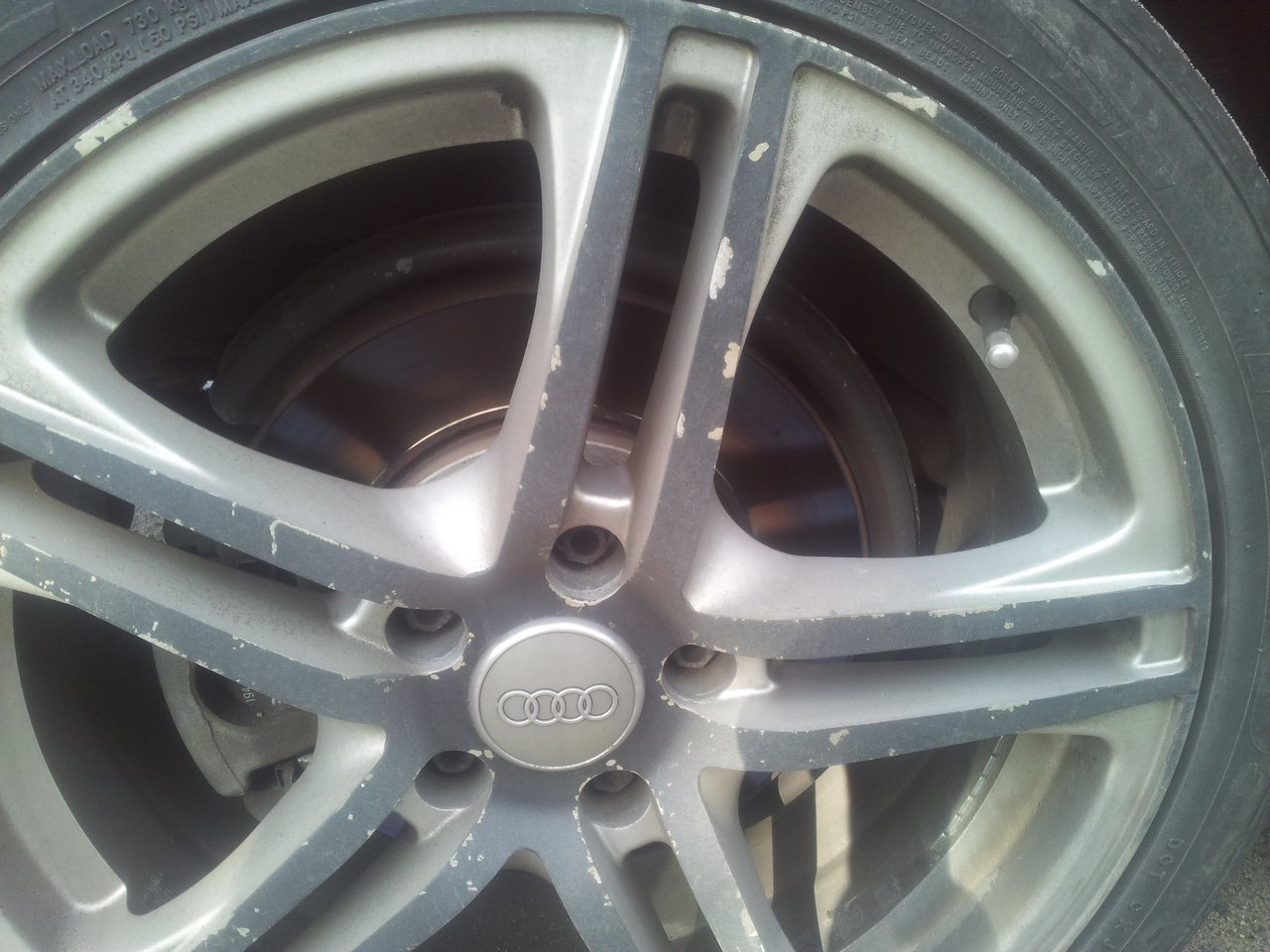

    + у меня вчера беда случилась после 4 замера, на скорости 150км/ч оторвалась на ходу защита мотора, родная пластиковая, чуть кирпичей не наложил, т.к. появился сильный стук (подумал что лопнула шина) и пришлось резко оттормаживаться. После этого цвет тормозных дисков стал таким
    перегрел походу...
