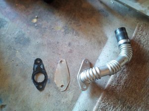

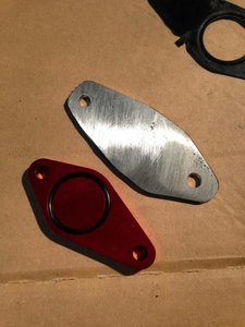

    Я тут решил начать с первого сообщения на Аудизине в теме ихней популярной про А4 Б7, кто что сделал.
    Америкосы закрывают выход PSV простым методом. Что это даст? Ну и не которые еще к этому ставят маслопомойку. С помойкой все понятно.
    А вот просто перекрыть трубку если? :)
  9. Видади
    Видади Живу я здесь
    19 сен 2012
    3.487
    b7 tfsi quattro
    ничего не даст кроме того что ты пустишь картерные газы не на вход турбине, а в атмосферу или выхлопную трубу.

    Фильтр я видел, два варианта, фильтр либо закрыть трубку пластиной. Я там так увидел пока что.
    Раз ничего не дает, то каков смысл этих манипуляций?
  11. Видади
    Видади Живу я здесь
    19 сен 2012
    3.487
    b7 tfsi quattro
    смысл эти операций появляется при большом наддуве, т к когда турбина много дует, то она и создает большое разрежение в этих каналах и поднимает масло вместе с газами. Ну и видимо американцам это не нравится.
