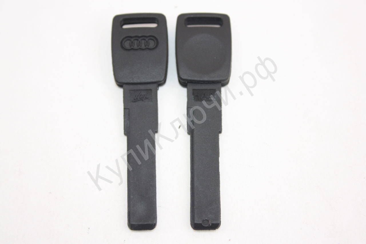

    Собираюсь ставить автозапуск, Starline A93 или E90 на выбор, по цене одинаково. Но речь сейчас пойдёт о другом, мастер говорит что придётся делать ключ для авто, так как родной он закинет в машину, вынимать чип с ключа отказывается, говорит что может повредится чип... Подскажите действительно проблемно вытащить чип с ключа?

    2.533
    GWM Бачок 300
    Купи колбу (чип) и прошей его. Отдай мастеру)

    Не знаю. Возможно сам сможешь привязать чип к иммобилайзеру с помощью VCDS (Васи).

    А сервисного ключа не осталось? Черный маленький пластмассовый такой. В нем тоже чип есть. Можно его в обходчик иммобилайзера и засунуть.

    Нет у меня тока один ключь выкидной и уувсё((( Сейчас отдал мастеру на установку сиги, жду, если получится то вытащить чип с ключа... Надеюсь что получится, иначе придётся делать ключ, но это всё не то, не оригинал, не по феншую
