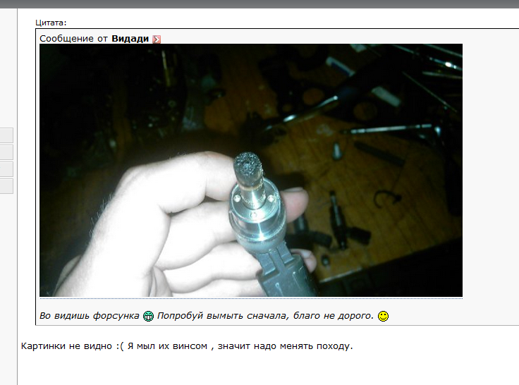

    Картинки не видно :( Я мыл их винсом , значит надо менять походу.

    ируфуши за 3000 комплект отдавал.:)

    да я написал ему , тишина пока

    А что там на картинке то было ?

    ааа, ну это да . Я свои когда снимал там было меньше , на много меньше ...

    Нагар вокруг основного сопла? В чем смысл переживать. Он не влияет на распыл и его угол. Ликви 7554 на бак более безгеморойно спавиться, чем винс
